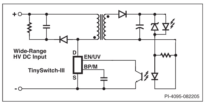

А возможно применить tny278pn в качестве лед-драйвера на высокое постоянное напряжение (270В например)? Если можно, могли бы чиркануть схемку?

это плохая идея...для этого есть специализизованы чипы ШИМ заточеные под стабилизацию тока с ограничением напряжения при обрыве...
загонять ШП в нетиповой режим чревато последствиями как для чипа так и нагрузки....

А что сложного, берите типовую схему и паралельно стабилитрону цепляете светодиод, для него стабилизации будет достаточно.
00.jpg [40.75 KiB]

можно конечно и так если устроит падение на ШУНТе датчика тока в пару волт при токе 20-50ма вполне рабочее рещение
но если ток порядка 1а и выще :facepalm: грелка будет знатная
причем стабилитрон в даном случае -это защита от разноса и БАХа при обрыве в диодах! его номинал выбирается сумарное падение на диодах +20..30% тесть в нормалной работе не участвует.... спасает от баха питальник при обрыве
