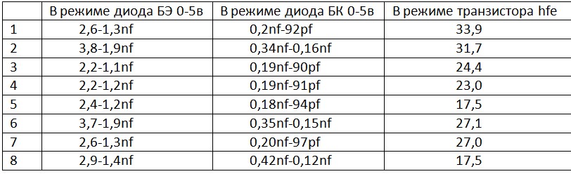

Кто че скажет по транзисторам? 1-родной, 2-с али, выписывал примерно год назад. 3-родной, с другого блока.

Добрый вечер всем. Вот что показал китайский транзистор тестер(1-6 новые 7,8 после аварии):

По вашим показаниям у всех транзисторов и после аварии и новых примерно одинаковые результаты.
Транзисторы позиции 2 и 6 похожи на настоящие.
Каким прибором мерили?
В описании к этому ролику сказано, как подключать транзисторы для измерения емкости перехода, цитирую:
Транзистор проверяем в режиме диода. Устанавливаем его в середину колодки на контакты 3,1,1. При этом измерение проходит между базой и замкнутыми между собой коллектором и эмиттером.

Читал, что у 13009 емкость перехода Б-КЭ должна быть не менее 3,5 nF.

Измерял таким же транзистор тестером как у Вас,только прошивка другая.Вот замеры между базой и к+э.

По вашим замерам 2 и 6 похоже соответствуют 13009.
Остальные, выходит потделки?(с виду все один в один.)

С виду все одинаковые, а внутри ...
Вы же сами сделали замеры и они разные, решать вам.
Но выход из строя блока может быть не только от качества транзисторов, а по многим другим причинам.
Все эти транзисторы должны работать при небольшой мощности, а при ее превышении могут сгореть.

поверте такое гавно ка 1300х никто не станет поделывать-себе дороже выйдет
а параметры кристалооф разных заводоф и ЛЕТ силно разнятся по размерам и емкости БЭ ...ноэто замеры ниочем
емкость перехода еше выше у НВ дешевых ключей но они не проживут там и секунды...
так что все эти ваши замеры-ниочем тока испытание испытателем транзистроф на высоких токах и напряжениях даст достовкерный ответ для ключей это вам не кт316 или вс847...часто транзитестер даже H21e мерит у них крива -ТУПО НЕ ХВАТАЕТ ТОКА ПОРТА у многих мошнякоф НОТ и дарлингоф ваше не мерит поэтому...
так шо народ завязывайте с тестером маркуса ИГРАТСЯ И ПОРТФОЛИО ПАРТЯНОК ПОСТИТЬ на силу цена этим картинкаМ 1 копейка...
ЕСЛИ СПЕЦПРИБОРА И РЕНГЕНА НЕТ-ТОКА ВСКРЫТИЕ И ПОКАЖЕТ.И 100Х МЕЛКАСКОП ..ОБЫЧНО В УГОЛКЕ КРИСТАЛА ФОТОЛИТОЛГРАФИЧЕСКИЙ КОД

Перемаркер - та же подделка. Вскрываешь транзистор и сравниваешь кристалл - а там вместо 13007 стоит 13005, вместо 13009 - 13007

Добрый день всем.Частично разобрался с б. п. 13009 с али.видимо потделка. Поставил со старого компового б. п. 13007 в изолированном корпусе,несколько часов гонял на разных режимах,в том числе и 20а пару минут(дольше не пробовал)Оставить их,или искать более мощные?Но нужно еще разобратся с пульсациями.Сейчас максимальная(около 2в.) в режиме ограничения тока,при токе около 9 ампер.При больших и меньших токах пульсации значительно меньше.Может кто знает продавца на али. с оригинальными мощными транзисторами?
Мое мнение по потделке:Какой то заводик,имеющий надлежащее оборудование,скупает отбракованные кристаллы за микроюани у другого нормального завода.

осциллограммы перед дросселем:http://img.radiokot.ru/files/78194/thumbnail/22k2ni06eq.JPG
http://img.radiokot.ru/files/78194/thum ... nq0jr8.JPG
http://img.radiokot.ru/files/78194/thum ... nx5m4b.JPG
http://img.radiokot.ru/files/78194/thum ... o6q8uh.JPG
http://img.radiokot.ru/files/78194/thum ... od7k63.JPG
http://img.radiokot.ru/files/78194/thum ... oj3n8r.JPG
http://img.radiokot.ru/files/78194/thum ... oojg1s.JPG
http://img.radiokot.ru/files/78194/thum ... osbdf6.JPG
http://img.radiokot.ru/files/78194/thum ... oxz1so.JPG
на трансформаторе ноги 7.8:http://img.radiokot.ru/files/78194/thumbnail/22k34amvu6.JPG
Все замеры без ограничения тока. В режиме ограничения тока срабатывает защита раньше положенного(примерно 300 ватт.)Подскажите,где искать проблему?
Че то у меня нормально не получается вставить картинку с названиями.Сверху вниз первая ссылка черная потом синие:токи 0,5A 1A 2A 3A 4A 5A 7A 9A 11A
