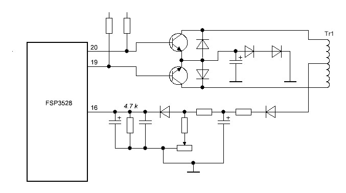

5в и 3.3 у меня удалены вторичные цепи, есть только 12 и -12. Контрольные напряжения 13, 14 и 15 взяты с дежурки через резистивные делители. Напряжения на них я писал выше. 16 нога тоже защита, но она у меня весит в воздухе - на ней 0 вольт. Может в ней дело?
и сколько килограммов вЕсит эта 16 нога?
Сергей187 писал(а):
- на ней 0 вольт
когда нога вИсит в воздухе, обычно это означает, что на ней высокий потенциал, а не ноль Вольт.

Прошу прощения, но я дал не верную информацию. 16 нога микросхемы не "висит в воздухе", она имеет свою цепь. От средней точки согласующего трансформатора. И по сути притянута к земле через резистор 4.7 к. Но не могу понять, почему на 16 ноге у меня 0 вольт, если средняя точка согласующего трансформатора подключена к вторичной обмотке трансформатора дежурки (SB), и на средней точке, и соответственно на 16 ноге должно же быть какое то напряжение. Все элементы цепи проверил - живы.
Помогите разобраться.

http://www.mirpu.ru/power/214-fsp3528.html
16. Вход дополнительного сигнала защиты от превышения напряжения. Этот вход может использоваться для организации защиты по какому-либо другому каналу напряжения. В практических схемах этот контакт используется, чаще всего, для защиты от короткого замыкания в каналах -5V и -12V. В практических схемах на этом контакте устанавливается напряжение, величиной около 0.35В. При повышении напряжения до величины 1.25В, срабатывает защита и микросхема блокируется.
На вашем куске схемы изображена защита от превышения мощности с крутилкой для настройки.
Это подстроечный резистор на основной плате, я его не трогал, как и всю цепь от средней точки трансформатора до 16 ноги. Ещё 16-я нога была через диод и резистор связана с "-12" и "+5". Их я отпаял.

Может есть у кого-нибудь возможность измерить, или может из опыта кто знает, какое постоянное напряжение должно быть на средней точке первичной обмотки согласующего трансформатора?

Напряжение на средней точке зависит от нагрузки, на ХХ примерно 3-6в. При увеличении нагрузки возрастает.

Прошу прощения, не понял. Средняя точка первичной обмотки запитана со вторичной обмотки дежурки, т.е. с той же обмотки, что и +5v SB. Как напряжение может зависеть от нагрузки, если дежурка стабилизирована? Выделил красным на схеме

а диод Д11 тебе ни о чем не говорит?
управляющий трансформатор одновременно служит и трансформатором тока.
чем больше ток нагрузки, тем больше напряжение на средней точке. и через диод Д10 это напряжение поступает в цепь защиты.

Посмотрите пожалуйста на измеренные напряжения в цепи питания средней точки первичной обмотки управляющего трансформатора. Нормальные ли они?И раз уж на средней точке напряжение 1.5 вольта, то не удивительно что на 16 ноге контроллера у меня 0 в, т.к. от средней точки до 16 ноги в цепи 2 диода с падением на каждом по 0.7 вольта.
Мне вот кажется, что даже при не работающем блоке, но при работающей дежурке, на средней точке первичной обмотки управляющего трансформатора должно быть напряжение гораздо больше чем 1.5 вольта. Подскажите, ошибаюсь ли я?
Но опять же, при включении 12 вольт кратковременно появляется и блок уходит в защиту. Значит достаточно.

При отсутствии генерации и будет 1,5 вольта. При наличии генерации вырастает до нескольких вольт. Уже говорили.
Добавлено after 6 minutes 6 seconds:
Попробуйте изменить схему подачи напряжений обманки. Переключите с дежурки на основной выход +5В. Возможно с дежурки идет грязноватое питание. Или сначала поменяйте там кондеры.

Попробую с другого блока взять 3.3. 5 и 12. На подопытном то осталось только 12 и -12.
