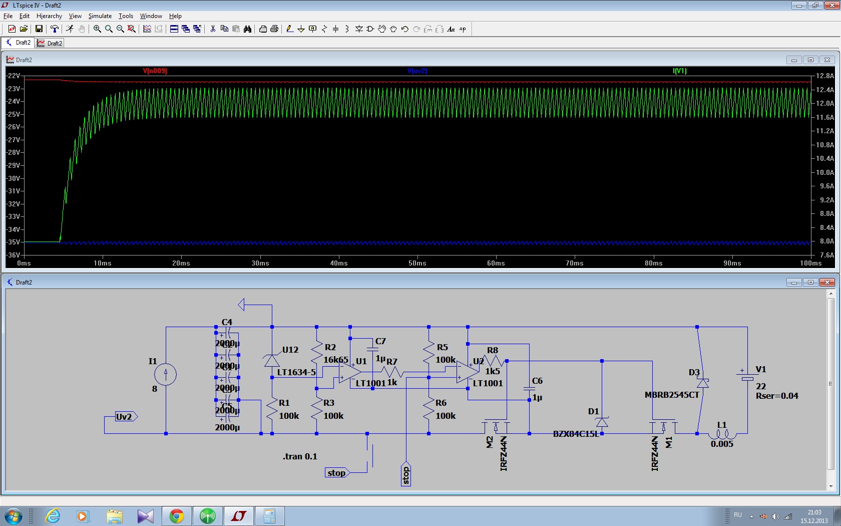

Здравствуйте всем! Прочитал всю тему от корки до корки. Много противоречивых мнений, но это нормально, каждый затачивает девайс под свои нужды, поэтому многие споры просто лишены смысла.
Конкретнее:
Решил я, сам не зная того с чем придется столкнуться (не с того конца начал), использовать в натуре солнечную энергию как источник эл.энергии для освещения дома, приобрел СП Uхх=45В, Uтмм=35В, Р=310Вт и начал думать, что с ней (СП) дальше делать. В инете удалось нарыть лишь разрозненные сведения и схемотехнические решения. В общем родилось у меня ЭТО чудо :)
Симулятор LTspice IV любезно сообщил мне о КПД схемы в 96%
Последний раз редактировалось Андрей 163 Пн дек 16, 2013 18:38:40, всего редактировалось 2 раз(а).
Интересно было бы рассмотреть схему внимательнее, но не могли бы Вы, Андрей 163, создать отдельную тему для этого? Из уважения к автору этой темы и чтобы не все в одной куче было.

Симулятор LTspice IV любезно сообщил мне о КПД схемы в 96%[/quote]
Дико извиняюсь за первоначальную ссылку на не читабельную картинку.
Любые вопросы отвечу.
P.S. Не рубите с горяча, если каждую схему выкладывать в отдельный топик... сначала внимательно рассмотрите, может что полезного для себя и увидите.
