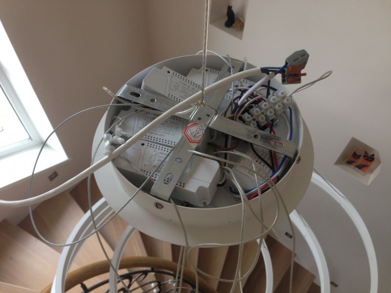

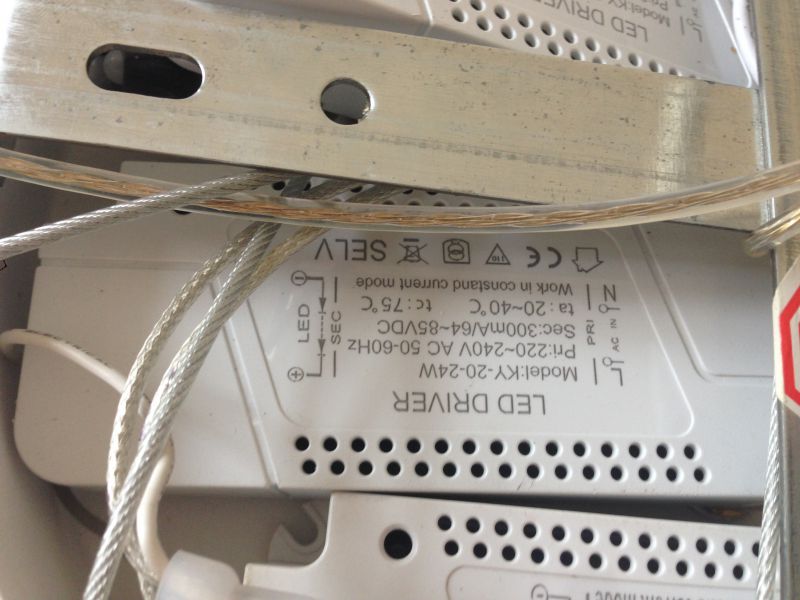

Господа, выведите меня и мою кошку из ступора, плиз.
Имею китайскую светодиодную люстру.
Решил я заменить драйвера на диммируемые, но очень удивился штатной схеме подключения.
Два одинаковых драйвера соединены кольцом. Т.е. имеется две группы соединений:
[плюс драйвера А, минус драйвера Б, отвод на светодиодное кольцо];
[плюс драйвера Б, минус драйвера А, отвод на светодиодное кольцо]
что-то не пойму, как это работает.
Светодиодное кольцо - это элемент люстры с линейкой светиков внутри. Разобрать нет возможности.
Единственное, что приходит в голову - это то, что в сетодиодном кольце две линейки светиков, подключенных встречно-параллельно. А подобный изврат с подключением - способ минимизировать количество проводов к кольцу.

Не знаю на счёт "чёрного ящика" - кольца светодиодов в люстре, а вот по подключению драйверов, возникают вопросы. Вы фактически описали короткое замыкание двух драйверов! плюс одного к минусу другого - имеем последовательное соединение, для удвоения напряжения, но свободные плюс и минус, тоже соединены между собой? Ну так КЗ классическое! Как это может быть? Что-то вы таки не так поняли, или какой-то подвох от Китайцев. Нужны фотографии, схемы, рисунки, ссылки.
Часто встречаю в люстрах такие светодиоды. В одном корпусе 2 светодиода разного цвета включенные встречно.
Схему лучше не описывать её лучше чертить, тогда будет возможность вас понять.
Именно так и есть. Согласен, что схему лучше рисовать, чем описывать. Просто схема примитивная.
https://easyeda.com/Zbor/China_Lamp-57f ... 0acc63c114
Никогда так не делился, но должно открыться.
Я понимаю ваше некоторое недоверие, но перепроверил 5 раз - так и есть. Снимок сложно сделать из-за кучи проводов.

Тогда возникает вопрос про схему самого драйвера, возможно они выдают на выходе пульсирующее напряжение, в противофазе. И когда на одном есть напряжение, выход другого как бы в высокоимпедансном состоянии, и допускает подачу на свой выход обратного напряжения. Других мыслей не возникает.

могу предположить что такида встречные диоды а 2 шима работают в противофазе синхроно меняя сотношение цвета
если в драйверрах 100 галваноразвязка и синхроные выпрямители -ключи это вазможно...
но чтото силно сомневаюсь накой продвинутости гавнодрайвов может там просто переменкой запитано? ка ЭТ тока с ограничением тока...по су4ти баласт от сберегухи
пока писал уже опередили
но не будем гадать
ПАТАЛРОАНАТОМ СКАЗАЛ ВСКРЫТИЕ ПОКАЖЕТ
ждем схемки и фоток от паталогаанатома
Это уж врядли. Ведь нету цепи синхронизации.
Кстати, предположение о встречно-параллельном соединении светодиодов внутри кольца нашло свое подтверждение. Я отключил один драйвер от сети и половина кольца погасла.
UPD
Не могу найти фоток потрохов драйверов, но внешне они вполне обычны

джем вскрытия драйва
А питающая сеть?
