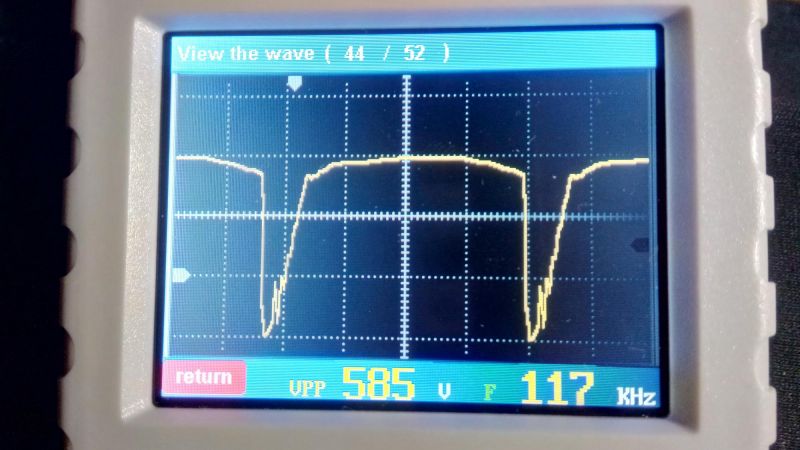

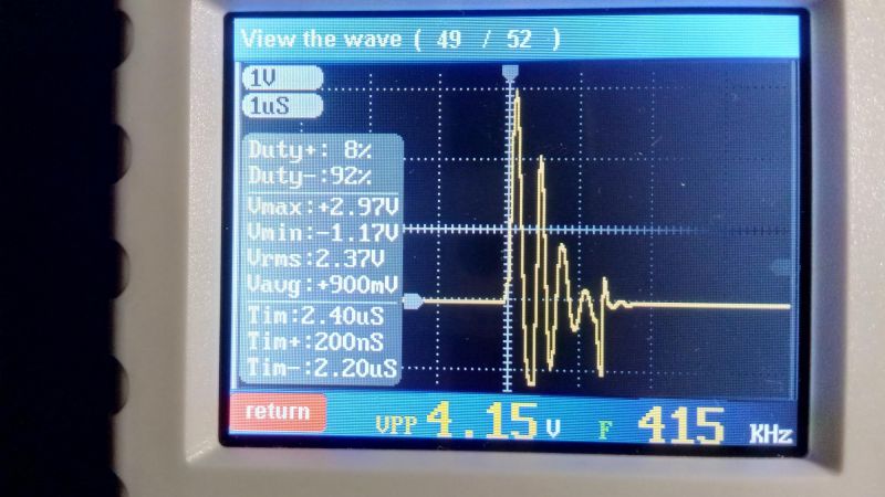

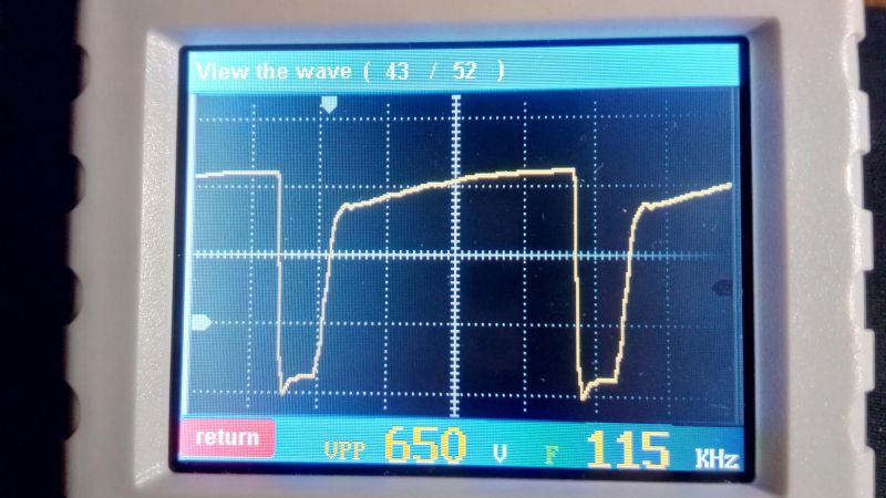

вот теперь нужна помощь ... нифига не пойму :dont_know: ( уж лучше бы "стрельнуло" )
в общем перемотал, сунул, включил ... и сразу странность, шим в минимуме ( ОС максимально давит ), а на выходе аж под 100В, даже с сопротивлением на выходе меньше 1кОм ... только после 100мА нагрузки поверх этого, вроде начинает стабилизировать ( и то на 40В - настройка ОС ).
берем ослик и видим такое:
Спойлерна входе транса:
тут я принудительно поднимал ширину импульса:
а вот выход! :
при почти расчетных 250В основного импульса, выброс аж больше 100В ( частота колебаний около 3МГц )
для сравнения, в том же месте тем же осликом ( карманным ), как было при 5В:
дальше интереснее - это затвор ключа ( с отключенной ОС, чтоб она не вносила помех ):
и соответственно его ток при тех же условиях:
опять же для сравнения, как было:
оно правда и на питании ШИМ микросхемы показывает такое ( видимо почти 100В шумов дают результат ):
выходную цепочку снаббера крутил вертел ( в смысле номиналов ), толку мало и греется ужасно ....
так же, видимо и дроссель выходной греется ( точнее магнитопровод, ДГС но подключена только одна обмотка, желто-белое родное кольцо )
ПС: и да, картинки с отключенной ОС, принудительно выставленной шириной и без выходных цепей ( но и на почти полностью собранной схеме было все тоже самое ), включено через лампу, но опять же, и без нее все тоже самое ( только напряжения повыше ).
единственно что приходит в голову, надо менять фильтрующие цепи на входе транса ?
( но тама сложноватая схемка, фиг знает как хотя бы примерно считать ) - может быть после перемотки изменились собственные резонансы и цепи стали не эффективны ( вот точно не замерил, но вроде свободные колебания были выше по частоте , около 20МГц, а стало около 3МГц)

Starichok51, а мои попытки переделки почему закончились такими результатами ?
может такая схемотехника не для таких высоких напряжений ( сам как то с прямоходами не сталкивался, и попытки найти схемы их на высокое не увенчались успехом )
в принципе по расчетам все вроде верно, и размах как раз 250В, как и должно быть ... но вот эти выбросы аж в 150В и колебания дикие ...
и получается мне в холостом его надо нагрузить аж на 10-15Вт - кошмар ...

Starichok51, вот у меня он даже с замкнутой полностью ОС, в режим "старт-стопного" не переходит ( видимо кондер меж 3 и 4 выводом микрухи таки не дает ), может потому и такое напряжение на Х.Х.
но вот странно, в "стоке" общее потребление на ХХ было меньше 1Вт и нормально, но там и высоких напряжений таких не было, может в этом дело ...
и вот такое, как то нефига не нравится ( и ничем не гасится ) :
выход транса
шунт ключа
ПС: просто, может не удачная модель для данной задачи и может взять обычный двухтактник ... ( а этот обратно перемотать на 12-15В и максимальным током )

минимальное устойчивое, что удалось получить... около 1us далее сваливание в дрищиподобное непотребство
и даже этого много... слишком... переходит к "пачкованию", чтоб удержать выход в заданных пределах... 5W считай лехко отделался... на других для исключения сваливания в старт-стоп делал компаратор отключаемой нагрузки хх. но выходное держит намертво +63в
топология нормальная, можно сделать регулировку от 0 до +100В без проблем... без всяких RD

charchyard, ну меня тоже около 1мкс на ХХ выходит ( при общей частоте 120кГц, или полном периоде 8,3мск )
ПС: а что то в относительном смысле не уловлю, почему было так ( 1Вт хватало на ХХ ), а стало вот как ...

я готов уже смириться что не вышло ( наверное лучше взять банальный двухтактник, там как то все понятнее ), но не люблю когда что то не понимаю ...
и вот тут не понимаю, прежде всего, что это за свободные колебания, да еще с таким размахом .... ( ведь на "стоке" такого не было )
было так :
ток на ключе
и импульс на выходе транса
тоже конечно наблюдаются выбросы, но явно не такие...
да и не, работает как то все не так и греется что то все ....
ПС: единственно что, индуктивность первички стала чуть ниже, было 3,6мГ, а стало 3,1мГ ( как я не стягивал магнитопровод при сборке, но для изначальной индуктивности так и не "дотянул" ), но вроде по расчетам это не должно прям сильно повлиять ...
"не спеши, а то успеешь" (С)
соберись тряпка
не было такого на стоке... и на первичной обмотке такого тоже не было
100в/дел... зато на вторичной появляються чудеса
вот чудеса на цифре
СпойлерИзображение Изображение Изображение Изображение
после выпрямления и фильтрации однозвенным LC-фильтром на выходе чистейшая постоянка с небольшими пульсациями
