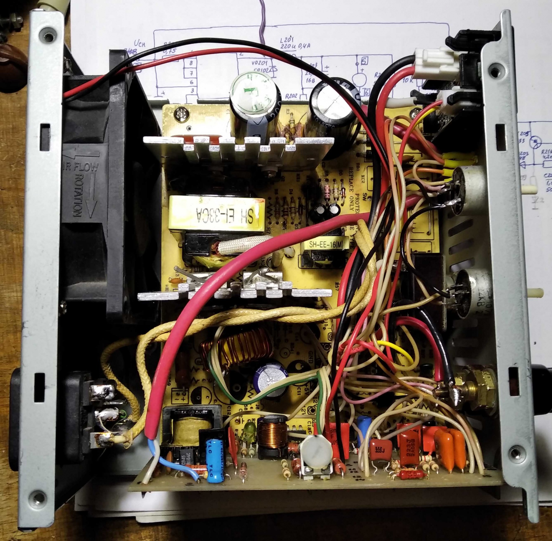

Наконец закончил свой первый лабораторник из AT блока питания. (ну и всякие монтажные и оформительские дела). Публикую что получилось. Параметры 20В 10А. Транс не перематывался. Выпрямитель со средней точкой.
Схема содержит регуляторы напряжения и тока, которые почти без изменения срисованы у Shpionus. В схему встроен китайский показометр (вольтметр-амперметр), шунт которого перенесен на основную плату и напряжение с него заведено в регулятор тока. Датчик тока находится не в петле обратной связи по напряжению, потому выходное напряжение будет падать на величину падения на шунте (50мВ). Сделано для упрощения и чтобы не городить еще один шунт. Вторичный выпрямитель собран на двух "китайский сборках" из диодов FR302, которые стояли в каналах 12В.
Дополнительно введены: триггер токовой защиты (также перерисован у Shpionus), регулятор скорости вентилятора (датчиком температуры является транзивтор VT202, который прижат к радиатору вторичного выпрямителя) и триггер тепловой защиты, который глушит преобразователь, если напряжение на вентиляторе вырастет выше 13В.
Конструктивно часть деталей стоит на родной плате, часть на дополнительной: дежурка, регулятор скорости вентилятора, триггеры защиты, обвязка регуляторов. Также, через доп плату подключены органы передней панели.
Последний раз редактировалось Dima_new1 Ср фев 24, 2021 19:17:51, всего редактировалось 1 раз.

Dima_new1, на мой взгляд, нагородили вы тут кучу лишнего. Сделали бы стабилизацию дежурного питания на оптроне и не нужна была бы эта 34063 и триггер к ней. А так, если нравится и работает...
