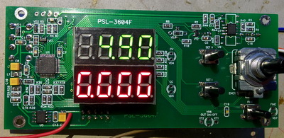

Спаял процессорную плату и прошил :)
Но при включении получаю такое :(
Непропаев и КЗ нет. Может быть дефект в 74hct595d?
На все токоограничительные резисторы приходит 4,22V, а на R27 - 1.06v

Можно индикаторы поменять местами, чтобы убедиться в исправности красного.
Если непропая, КЗ или обрыва нет, то нужно менять микросхему U3.
Мне пришлось поменять U4 из-за мелочи - пропадало свечение светодиода CV. Но, я сам подпалил её, подавая питание до 6 В, ради интереса. :)

Индикаторы поменял первым делом :) Оба живы.
Обрывов нет.
Микросхему как получу заменю.
