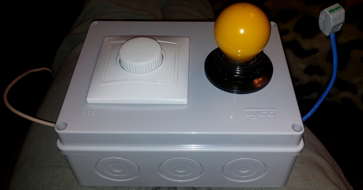

Ну раз уж пошла тема про УЗО, вот собрал себе штуковинку для его проверки :) поскольку одноразовых вещей не люблю - сделал в корпусе.
Выдает от 13,3 мА до 36 мА, пойдет для проверки 30 мА УЗО. Еще побалуюсь с резисторами чтоб уменьшить пороговые значения и проверять по нормальному еще и 10 мА.
Ну тогда по порядку!
-лампочка существенно нелинейный элемент, узнать ее ток в один короткий момент в динамике разогрева нити невозможно с помощью обычного прибора, нужен как минимум откалиброванный осциллограф с откалиброванным шунтом;
-цветная лампочка еще и элемент с сюрпрайзом! :))) ;
- ток ломаной синусоиды после диммера 90% приборов мерят неверно.
Вот как то так :wink:

Да, я тоже теперь скажу про диммер.
Поскольку раньше с телефона не видел, что там понагорожено, но теперь добрался до компа.
И хотелось бы увидеть схему, а не внешнюю милоту.
Тогда можно и рассуждать.
А схема контроля в том немудрёном виде, в котором я её описал выше - встроена в любое УЗО и дифавтомат.
На неё заведена внешняя кнопка "ТЕSТ".

Ну схемы самого диммера у меня нет :) сильно схмахивает на это Изображение
посему какую он там синусойду выдает одному богу известно :) а так, на выходе из него резистор на 2 Ком затем последовательное включение лампочки накаливания на 10 Вт, а после последовательное включение мультиметра на нуле до УЗО. Точности может и не будет особой, но для домашнего использования вполне пойдет. Я же не другим подключаю сотнями эти узо :)
По поводу независимости срабатывания в зависимости от приборов, я имел ввиду другое. Ессно как было 30 мА так и останется, просто если у других приборов кучка утечек то ток утечки при котором сработает УЗО - мультиметр ессно может показать и 10 мА, ибо он меряет то только лампочку свою. Поэтому это просто для любопытства, а если отключить все кроме узо, то вполне себе рабочий прибор получается, пусть и не 100% точный
ну а цветная - нету других на 10 Вт :)

Нельзя использовать диммер для этих целей.
Он выдаёт "ненастоящее" пониженное напряжение.
Оно понижено, но "в среднем".
Броски синусоиды не делись никуда. Просто срезана их длительность.
Вот, всё что надо:

Тут вопрос тогда, насколько недостоверными буду показания мультиметра при использовании схемы с диммером. Т.е. какова погрешность

Погрешность будет не столько в показаниях мультиметра, сколько в пороге отработки УЗО.
Вы просто не успеете уловить этот момент прибором, при пульсирующем из диммера токе.
У Вас что, нету переменного резистора помощнее? Чего заострились на диммере-то, при таких токах?
Меняться будет все, и погрешность тоже, в зависимости от угла открытия тиристора.

да просто что было под рукой на том и сделал, и уже понял что хрень получилась неведомая :) зато можно как ночник регулируемый использовать. Резистор найдем
