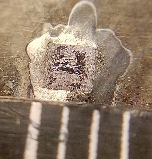

В комплекты для сборки этого ЛБП дают транзистор 2sd1047. У меня с Али есть такие транзисторы. Емкость Б-К 330пФ. Попался один на 90пФ. Открыл его - кристалл смешной, почти не видно. Меньше, чем 2*2мм.
1047-3.jpg [124.89 KiB]
1047-2.jpg [118.55 KiB]
1047-1.jpg [137.13 KiB]
А просто прикрутить его на радиатор дать ток в 3 А при напряжении 40в на ум не приходило?
Зачем сразу ломать, или просто как ребёнку захотелось посмотреть что внутри?
А вам на ум не приходило, что кристалл 1.5*1.5мм на подложке из сплава меди с картоном и выводами из жестянки не выдержит 100Вт. И 40В у меня нет, только 27В. Дураков нема, чтобы такие транзисторы ставить куда-то. Он стоит 20р, а сожжет на 10 тыс. рублей или больше, смотря что будет подключено.

Сначала поставь испытай , потом уже если сдохнет разбирай.

Измерение емкости БК транзистора и его прилипания к магниту, (подложка под кристалл должна быть медная), это хороший экспресс-тест.
Вот многострадальный опыт из сети -
"Расчленил несколько 2SC5200, TTC5200 разных китайских поставщиков, предварительно провёл измерение ёмкости переходов база-коллектор. И действительно есть прямая зависимость на качество, а именно на величину кристалла.
1. Совсем плохо 100-400 пф кристалл 2 мм. Даже не стоит о них думать. В совсем жутких подделках, которые магнитятся 100-200пф.
2. 400-600 пф- кристалл 3 мм. уже можно применить в облегчённом режиме.
3. 600-800пф- кристалл 4 мм -нормально.
4. Транзисторы из старой аппаратуры -ёмкость доходит до 1200 пф.
И из этого следует, что в магазин нужно идти с магнитом и измерителем ёмкости."
Вот еще картинки: первая - 7812 подделка с али, размер кристалла 1*1мм держат ток всего 0,1а. Потом без звука помирают. Изображение

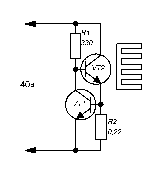

Только почему нашим КТ818ГМ, КТ819ГМ это не мешает нормально работать? Корпус у них железный.
Я не пойму зачем ковырять транзистор, детская тяга к разрушению?
Сомневаешься в транзисторе, пропусти через него нужный ток при несколько завышенном напряжении при том же радиаторе с каким он будет работать. И узнаешь пойдёт он или нет, вот схема. Заодно узнаешь хватает радиатора или нет.
Низкомным резистором подбирается нужны ток. И не надо курочить транзистор и даже измерять ёмкость почему всё идут трудным путём? Вот если транзистор умрёт тогда можешь потешаться и разобрать его, если так руки чешутся.

Nem писал(а):
Трудный путь - это выдрать из устройства радиатор и делать на нем тесты.
Зачем его выдерать? :shock:
Поставил транзистор на этот радиатор и тестируй сколько угодно, даже можно питать от того же трансформатора.

Nem писал(а):
Ну продержался он 1 час в статике, ура! Поставили в устройство. Через неделю регулярных вкл-выкл и прочих режимов (КЗ в ЛБП, например, или резкие фронты) поддельный транзистор сгорает и уносит с собой оборудование.
Я привёл схему где транзистор работает как раз в таком же режиме ка он работает в блоке питания в режиме КЗ.
Если очко жим-жим то тестируйте на большем токе чем должен давать БП.
если уже нужно определить ток транзистора то лучше измерять напряжение насыщение к-э, но не как не ёмкость.
А лучше конечно тестировать по моей схеме.

Низкомным резистором подбирается нужны ток. И не надо курочить транзистор и даже измерять ёмкость почему всё идут трудным путём? Вот если транзистор умрёт тогда [/uquote]
Я бы в эту схемку поставил как минимум предохранитель!
Потому что, если схемку будут питать от транса с выпрямителем, после сгорания транзистора будет очень весело!!!

почему в эту схему? предохранитель или защита должна стоять в источнике питания, а не в этой схеме :))
