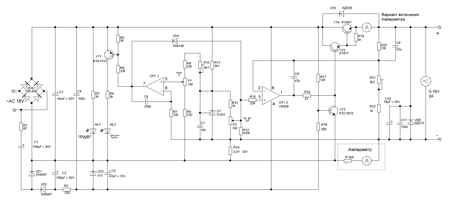

Всем привет!
У меня вопрос по варианту на LM358 и TL431,подойдет ли транзистор TIP41C?
Думаю сделать до 16 вольт и ток до 1 ампера,так как нужен маломощный
И вопрос по схеме-правильно ли подключен диод VD4?По схеме он подключен к выходу второго ОУ через резистор R15,в первоисточнике-диод подключен напрямую к выходу второго ОУ
(Плату уже нарисовал,сомнения в подключении диода)
При таком токе пойдёт.
1. Не к выходу, а к входу.
2. Напрямую к входу.

Транзистор TIP41C сгодится для маломощного БП. Но что то подсказывает мне, что для реализации требований озвученного ТЗ хватит одной микросхемы ЛМ317 и двух резисторов.

Телекот, спасибо! (ошибся,действительно вход)
kentgaryk, можно схему на LM317 и двух резисторах с регулировкой почти от 0 вольт и САМОЕ ГЛАВНОЕ-регулировкой тока ?
 Заголовок сообщения: Re: БП на TL081_0-30V / 0,002-3А
СообщениеДобавлено: Ср фев 24, 2021 11:38:07
Карма: 127
Рейтинг сообщений: 11154
Сообщений: 32325
Можно, схему возьми в даташите на ЛМ317, один резистор поставишь переменный, регулировать будет от 1,2В. Если нужна еще точная регулировка тока, а не просто защита от КЗ поставь вторую в режиме регулировки тока, схему найдешь на соседнем рис. в даташите. :wink:
