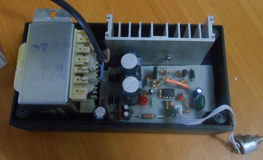

 Заголовок сообщения: Re: БП на TL081_0-30V / 0,002-3А
СообщениеДобавлено: Ср фев 24, 2021 18:47:19
Зарегистрирован: Вт ноя 19, 2019 17:43:17
Сообщений: 38
Вы оказались правы,мой радиатор греется как печь
А если кулер ноутбучный поставить-поможет?
001.jpg [226.61 KiB]
СообщениеДобавлено: Ср фев 24, 2021 23:22:34
Карма: 127
Рейтинг сообщений: 11154
Сообщений: 32325
Надо ставить процессорный кулер с ПК, он поможет.
