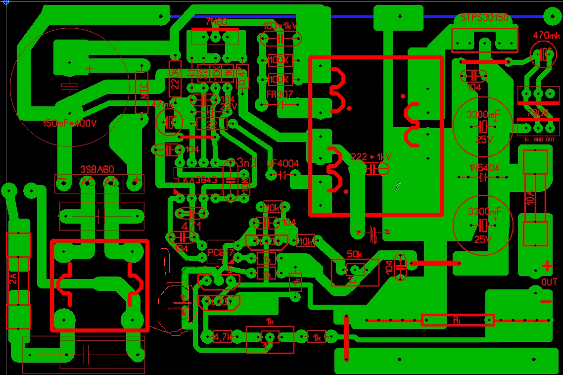

Уважаемые господа, КОТЫ есть, вопрос по печатки во вложении помечен участок что это?

бес Ссылка на печатку? У меня их много версий, не пойму что отмечено...
p/s До этого выкладывал печатки блока питания на 3845 с применением SMD элементов (в другой теме), проводил сегодня эксперименты (на выходе поставил транзистор как в первоначальных схемах ЗУ, который по падению на токовом шунте открывает оптопару, стабилизируя ток) и нарисовал печатку (подредактировал маленько). Для заряда небольшого аккумулятора (как в UPS-ах) вполне подходит, по размерам небольшая плата, ошибок вроде не допустил (при редактировании) - буду собирать. Возможно кому пригодится

 Заголовок сообщения: Re: Зарядное устройство для аккумуляторов на 3843
СообщениеДобавлено: Вт фев 05, 2013 19:23:22
Зарегистрирован: Пт июн 03, 2011 15:15:02
Сообщений: 112
Откуда: Чайковский
Узнаю почерк :))) Это я от руки дорисовывал, вам отправлял "последнюю" версию печатки, которую собирал из этой ветки, там конденсатор небольшой надо поставить чтобы блок не реагировал на прикосновение к переменному резистору "1К". Прошу строго не судить что в паинте нарисовал, дома только просмотрщик для спринта стоит.
СообщениеДобавлено: Вт фев 05, 2013 19:39:05
Рейтинг сообщений: 110
Зарегистрирован: Вт сен 19, 2006 12:07:02
Сообщений: 982
Откуда: Казахстан, г.Костанай
BOLK, а так это про кондер между коллектором и базой транзистора
Одна из последних версий
ЗУ1.jpg [126.31 KiB]
Просто вопрос то от пользователя бес, поэтому и не сообразил о чем речь идет :)
