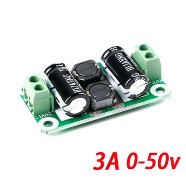

Подскажите, имеет ли смысл ставить на выход этого БП такой вот фильтр? Тем более, что купить его сейчас можно на Али за 1$
 Заголовок сообщения: Re: БП на TL081_0-30V / 0,002-3А
СообщениеДобавлено: Сб окт 30, 2021 20:14:31
Карма: 146
Рейтинг сообщений: 6067
Сообщений: 36290
Откуда: г.Мариинск
А нахе.. он там нужен? Просто потому что дёшево стоит, не надо ухудшать характеристики.
СообщениеДобавлено: Сб окт 30, 2021 20:51:51
Зарегистрирован: Ср июл 03, 2019 00:14:05
Сообщений: 92
По большому счету - да... :) Если емкости в 470мкФ слишком велики, можно и уменьшить. А вот дроссели и керамика - не помогут уменьшить остаточные пульсации выпрямленного напряжения? Или это, в основном, только от С1 зависит и ни от чего более?
