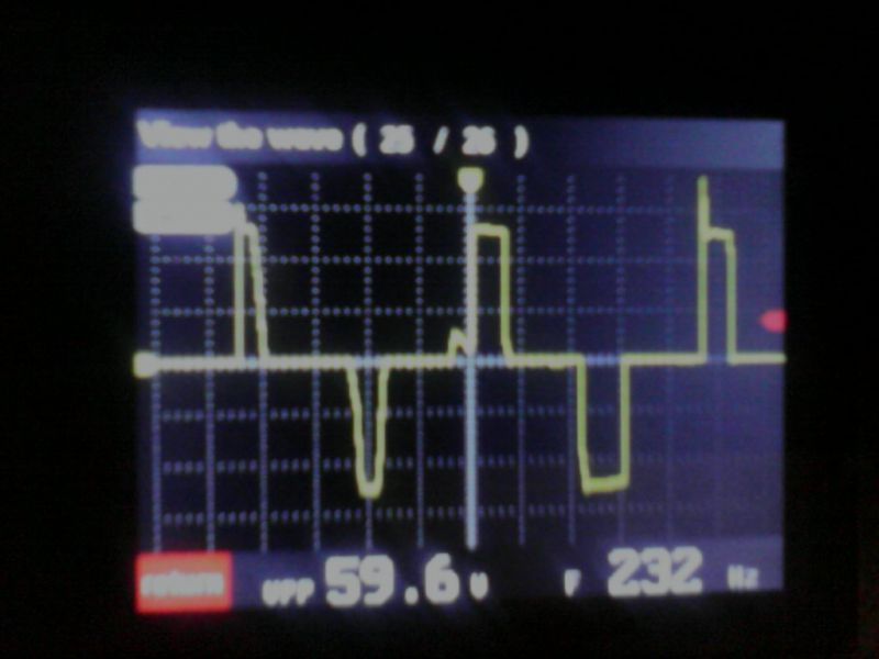

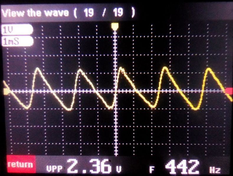

Всех приветствую!
Переделал безымянный БП по последним изменениям в этой ветке.
Я самоучка, подсказать некому - учусь на своих ошибках (и "перелопачиваю" текст по интерисующей теме).
Столкнулся второй раз (первый раз БП на ШИМ 2003, - с выходным напряжением 23В. (без стабилизации напруги и тока)). Теперь вот и здесь так же. Но если в первом случае я думал, что это издержки работы БП на максимальных режимах , то теперь понимаю, что это те же "грабли".
Ранее один из форумчан спрашивал о подобном -ему вопросов задАли, а он пропал.
Значит так: пила появляется прии токе 2А и выше (от напряжения не зависит, что 5 вольт, что 10....19 ). Пробовал по-разному, но вроде это не стабилизация тока и не напряжения. Единственное - если снизить сопротивление нагрузки с 3 Ом до 1 Ом - то пила появляется немного более с высоким амперажом (примерно 2.4А).
При увеличении выходных Ампер-вольтов (мощности ) - амплитуда пилы увеличивается.
Звуки БП издаёт (шипение слабое) примерно от 0 и до 4-5В. затем пропадают (цепочки 3 и 15 ног тл44 140nf + 10кОм (подбор сопротивления подстроичником ничего не меняли), а цепочка ног 3 и 2 - 68nf + перемычка вместо сопротивления - тогда получается наименьшее шипение ( пробовал уменьшать ёмкость до 33нф) ). При появлении пилы - появляется слабый звук, по частоте возможно совпадает с частотой пилы. Цепочка на нога 3 и 15 на пилу не влияют.
Провалы напряжения при отключении-подключении нагрузки порядка 0.2В ( при 15В и токе 5А).
.Електролиты на выходе замерял вроде 0.00 Ом (новомодным китайским тестером транзисторов, перепрошитый на русский) номиналом 2200мкф *35В (заменить могу на 3300мкф или точно такиеже). Входные высоковольтные 470мкф и 467мкф сопротивлением 0.6Ом (это критичноо - или нет?).
Вдогонку...

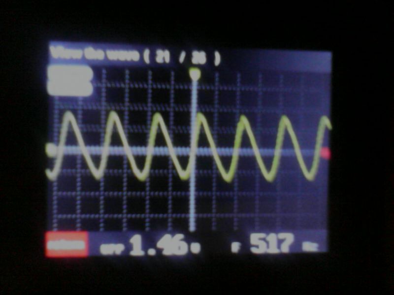

Сейчас поигрался крутилками... таки, всётаки - да! Это стабилизация напряжения, гудит (гудит нагрузка в 1 Ом в унисон и с частотой пилы).

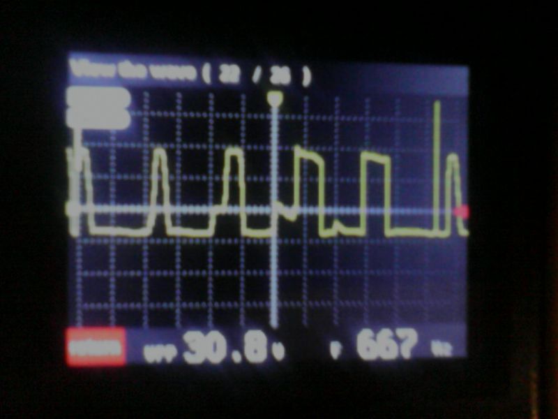

Снял в точках осциллограмы, при напряжении 6В и токе 6А:
на клемнике - амплитуда (vpp) 1.56В с частотой (F) 516гц.
После первого дросселя - vpp 1.46 F 517гц.
Выход с катодов диодов (поставил КД213Б)
Ну и - то, что приходит на диоды

 Заголовок сообщения: Re: Блок питания iso-480pp 4s переделка в зарядное для акб
СообщениеДобавлено: Ср июн 03, 2020 21:23:23
Зарегистрирован: Вс май 31, 2020 20:18:50
Сообщений: 15

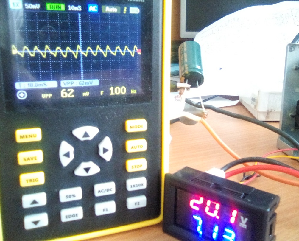

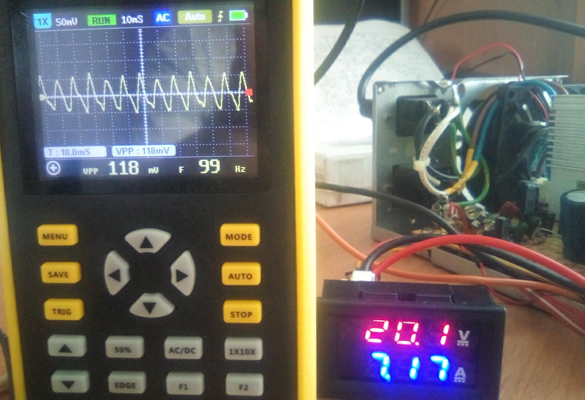

Выдалось время, позанимался подбором цепочек.
Получилась вот такая картина (исходные данные: в роли нагрузки - нихромовая проволка 2.9 Ом, при 19В и 6,5А).
Пила при стабилизации напряжения - vpp 58mV:
Пила при стабилизации тока - vpp 336 mV:
На сегодня закончил эксперементы по подбору цепочек (пару раз спасала защита по перегрузке) - надо обдумать результаты.
... Стесняюсь спросить... сейчас всё торчит (подстроичники), висит (провода) плюс к этому без корпуса (на столе) и сам БП безродный (перемычки вместо фильтрующих цепей с "горячей" стороны) - подскажите, есть вероятность, что ситуация улучшиться (в плане стабилизации вольт-амперов) или дальше "пыхтеть" с подбором?
СообщениеДобавлено: Сб июн 06, 2020 10:58:17
Сообщений: 15
- Всё... идеи закончились... я и шунтировал 15 ногу с 7 "керамикой" на ШИМ... "горячая" масса с "низкой" была шунтировани изначально (но через шасси корпуса) - улучшения были в лучшую сторону.
Напрашивается экранирование... но блин, там же всё "переплетено" (трансформатор вплотную к радиатору выходных диодов, дроссель ... дорожки (кстати может лишние дорожки поудалять, которые не задейсвованы?).
Вобщем вот: стабилизация по напряжению -
Стабилизация по току -
Если подцепить ёмкость к клемнику (например 2200мкф) - получаем:
Напрашивается вопрос - до каких величин можно добавлять?
Вроде как (читал) - не желательно более 3300мкф в сумме, после дроселей. Но вот почему?
Приходится больше читать, чем паять (и ходить на работу) - ну подскажите секретики!
СообщениеДобавлено: Вс июн 14, 2020 18:06:03
Рейтинг сообщений: 25
Зарегистрирован: Сб фев 18, 2017 00:36:02
Сообщений: 211
Осциллограммы у вас нормальные, особенно при стабилизации напряжения, пульсаций вообще нет ...
Минимальных пульсаций добиваются тщательным подбором RC цепочек обратной связи при отсутствии самовозбуждения.
Также влияет правильная топология печатной платы, ее разводка.
Увеличение емкости электролитов на выходе тоже уменьшают пульсации.
Минимальные пульсации нужны для питания чувствительной нагрузки. Если будете использовать блок для зарядки аккумуляторов, питания лампочек, моторов и других подобных нагрузок, то пульсации здесь не важны. Главное отсутствие возбуждения во всем диапазоне регулировок.

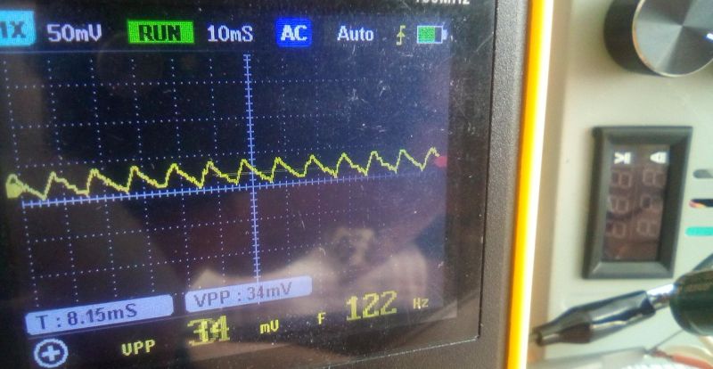

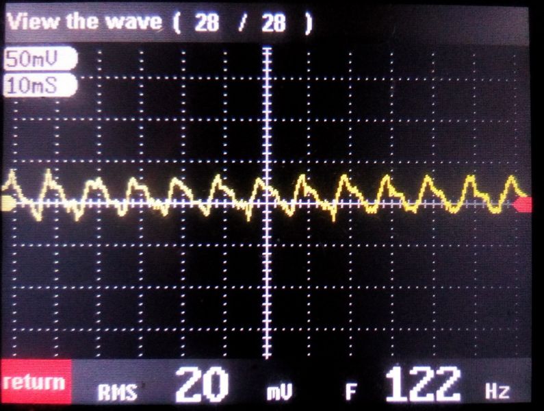

С новой бедой не пойму как справиться :oops:
Китайский показометр Ампер-Вольтметр вносит свою лепту в картину самовозбуждения.
Вот картинка с включенным показометром:
А это с отключенным:
Исходные данные: Шунт впаян в плату БП. От него идут ~ 10см. скрученного провода к колодке показометра. Питание на показометр берётся с дежурного (кстати напряжение изначально было 9.6В. -пришлось менять резисторы R12, R15 на ногах 11 и 8 ШИМ`а, и R11 на 12 ноге). Питающий, переплетён с проводом выхода, плюсовой клеммы. Тоесть на показометр идут 4 провода.
Если брать питание показометра с внешней батареи - то увеличения размаха (Vpp) не наблюдается (остаётся прежним).
... спортивный азарт присутствует :solder:
СообщениеДобавлено: Ср июн 17, 2020 14:48:15
Сообщений: 211
Осциллограммы визуально практически одинаковые.
На первом фото есть небольшие скачки, возможно от показометра, поэтому Vpp немного больше. Не обращайте на это внимания. Известно, что цифровые показометры могут давать помехи.
Обычно на выходе дежурки 2 напряжения 5В и более 12В. У вас почему то 9.6В.
Напряжение питания меньше 12В для TL494 нежелательно.
Может дежурка слабовата и пульсации на ней под нагрузкой высокие?
Попробуйте заменить электролиты на выходе дежурки.
Запитайте показометр от 5В дежурки.
Внешняя батарея выдает постоянный ток без пульсаций. Может поэтому увеличения размаха (Vpp) не наблюдается.
Также питающий провод показометра не стоит переплетать с проводом идущим от плюсовой клеммы.
