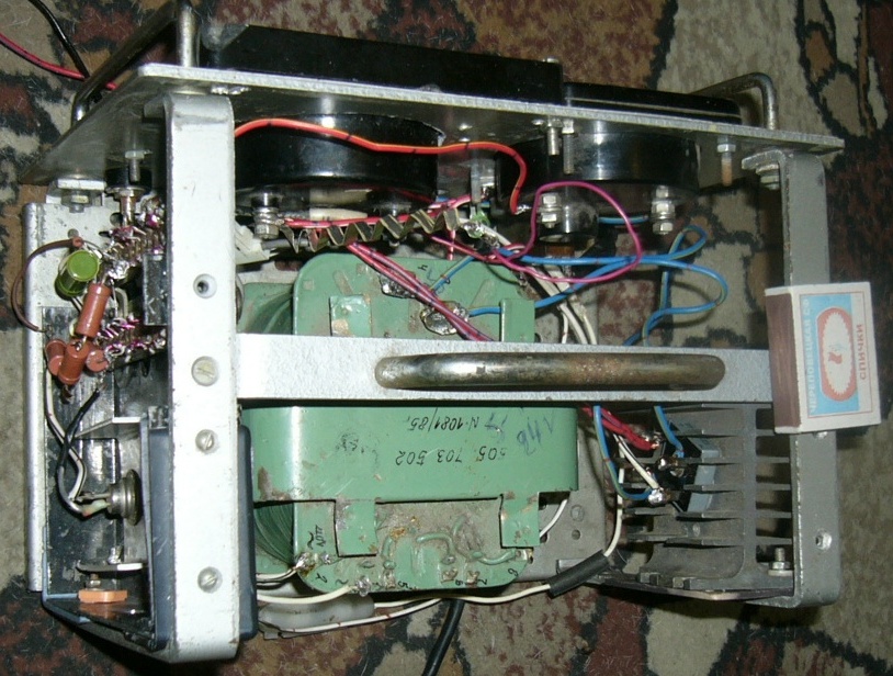

Здравствуйте, нашел в сарае такой трансформатор. Помогите определить, что это за марка и пойдет ли он для зарядного устройства для автомобильного аккумулятора?
Подойдёт. Есть 3 обмотки на 6,3В и 1на 5В
А как Вы это определили? Может и марку знаете или где можно найти данные по нему?
А что тебе даст марка? Это ТР от какой то очень старой ламповой аппаратуры.
Вообще по шильдику надо научиться определять обмотки
На нём: 1-2 127В
2-3 93В следовательно 1 - 3 220В
Остальное считай.
4-5-6 или 8-9-10 не видно номеров 2 по 450В
11-12 5В накал кенотрона,
13-15 6,3В
16-17 6,3В
19-20 6,3В накалы ламп.
Диаметр провода справа.
Что не понятно, говори?
Может по справочнику в интернете параметры хотел найти.
Вот табличка:
ПЭВ-2
1-2 295-1.16
?-? 225-0,93
?-? 1235-0,41
?-9 1235-0,41
11-12 14-1.56
13-15 18-1.35
16-17 18-0,93
19-20 18-1,56
ЕЦ 4.705.003
При этом провода к клемам 3,7,10,14,18 не подходят :? А мощности хватит? я так понял нужно обмотки последовательно соединять и непонятно, диаметр провода обеспечит 10А? С УВАЖЕНЬЕМ!

1-2 295-1.16
?-? 225-0,93
Эти обмотки последовательно и подключить к 220В.
При последовательном соединении напряжения складываются.
Дальше считай и решай сам.

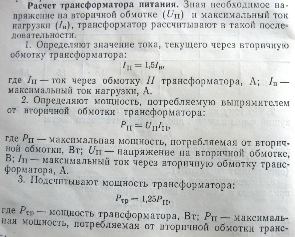

S откуда брать? D в миллиметрах?

D в мм. S - измеряй линейкой длину (А) и ширину (В) внутреннего керна железа ТР. А х В = S
Расчет ТР.jpg [136.82 KiB]
