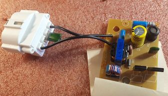

Четырехвыводной там только разьем, с платы драйвера два провода.
Конденсатор одинаковый - в лампе 3n3, на разьеме 3n3.
Я тоже думал что "не должна", но....

Я таки не понял, как была подключена УФ-лампа. Родной патрон отпаян, а контакты лампы - к его проводам?

Да, УФ-лампа была подключена к контактам двух черных проводов.

Тогда всё странно. Либо лампа оказалась бракованной, либо в балласте появились неисправные детали. Например, могло возникнуть межвитковое в дросселе.

Хотел написать, что "Балласт новый"... но потом вспомнил, что на светодиодную китайскую лампу светильник я перевел именно после перегорания лампы (а как она сгорела - я не видел).
Есть повод устроить проверку на другой лампе, хотя "транзистортестер" показывает 4.95мГн, соответствующие маркировке дросселя, но "не дросселем единым"....

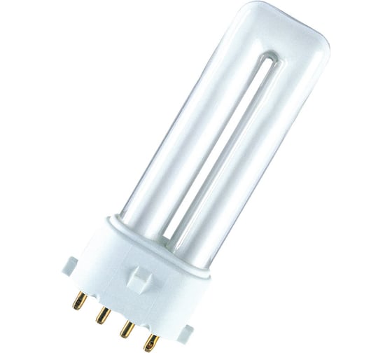

Прошу совета по подключению лампы УФ с цоколем 2G7. Купил эту лампу по ошибке.
Основные характеристики: 220 В, 0.17 А, 9 Вт.
Какой ЭПРА для нее можно использовать? У меня есть, например, ненужный линейный светильник на T4 G5 20 Вт. Сможет ли лампа от него работать? Был еще линейный светильник на Ватт на 10. На 20 Вт - более ненужный.
Влияет ли в принципе тип цоколя на схему ЭПРА? Т.е. что-то помешает принципиально запустить и использовать 2G7 на 9 Вт от упомянутых ЭПРА от T4 G5?
С темой не знаком, поэтому если такой прямолинейный подход не сработает - посоветуйте что искать, но 2G7 светильники да и цоколи сами не часто попадаются. Цоколь то сам не проблема, вот схема...

Лампа с цоколем 2G7, это просто линейная лампа, согнутая пополам-
https://cdn.vseinstrumenti.ru/images/go ... 759649.jpg
каждая пара выводов это выводы спирали накаливания лампы, точно такие же, как и у обычной линейной лампы.
Вот (примерная) схема ЭПРА для линейной лампы:
http://electrik.info/main/lighting/1428 ... -lamp.html
http://electrik.info/uploads/posts/2018 ... 7510_7.jpg
Крайние выводы подключены к выходу ЭПРА, а средние- к конденсатору, который тоже находится на плате ЭПРА.
зы.. Можно найти неисправную, или исправную КЛЛ на 9~11 ватт, вскрыть ей цоколь, отключить колбу, а, вместо колбы подключить вашу лампу- у колбы КЛЛ-ки тоже ЧЕТЫРЕ вывода
