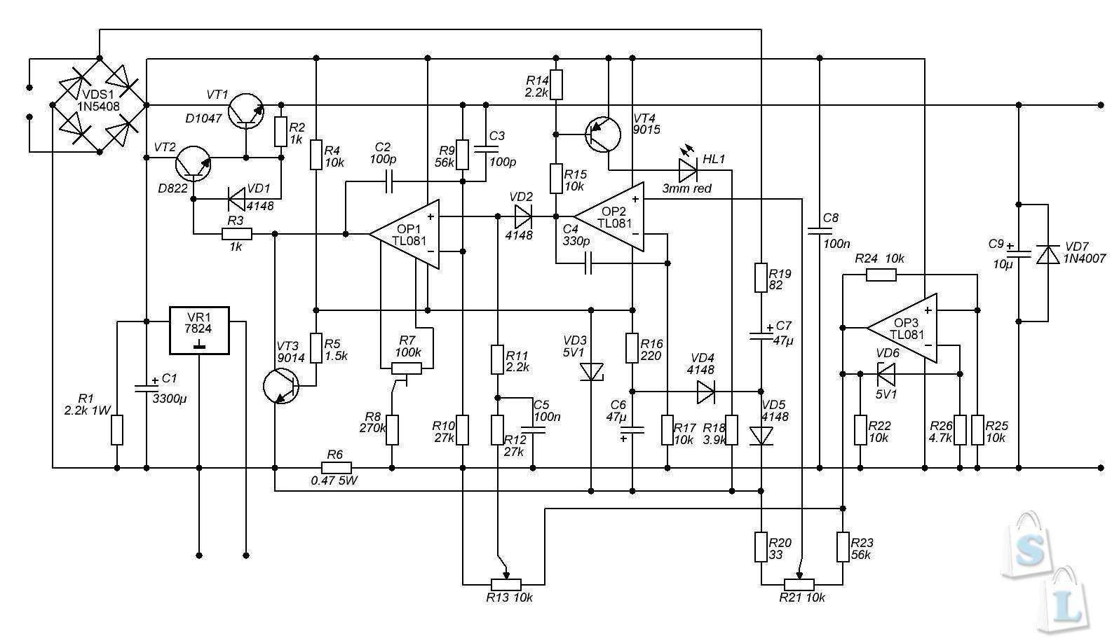

Купил блок питания diy kit с выходом 30 вольт 3 Ампера, собрал вроде заработал, поставил микросхемы мс34071 вместо tl081, на входе от трансформатора переменное напряжение 24 вольта ,когда решил проверить КЗ то напряжение на выходе пропало.При проверке сгорели dt882 ,D1047.Они сильно грелись.И ещё включал паралельно Шурик 0,47 ом вместо одного ставил таких два в паралельно,чтобы не сильно грелись.Подскажите где искать неисправность чтобы схема опять завелась и держала долго КЗ? При замере нет на выходе напряжения

Dt882 это кто на схеме? Куда шурик подключал 047 ома и зачем? По сути транзистор и должен был сгореть от перегрева

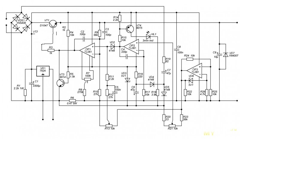

Точно такого же номинала 0,47 ом параллельно два ставил так как сильно грелся транзистор D1047 d882 и сам шунт 0,47, хотел увеличить мощность шунта.Нельзя так?

На входах Ор1 2и 3 показывает 0 и на выходе 0 вольт, на двух других Ор2 и Ор3 на выходе 6 есть напряжения.

в исходном варианте схема на 3 А не будет работать в режиме кз....надо хоть 2-3-4 приличных транзистора и соответственные РАДИАТОРЫ (обдув)....на 1 А ещё можно как-то надеяться....
вот по этому бп тема
viewtopic.php?f=11&t=97550

схема была выше.....((((...смысл, что выходных транзисторов должно быть много и мощных....и диоды моста должны быть на радиаторе, а не на плате...

В режиме К.З. 30в на 3А, это 90 Вт тепла, которые почти все будут гасится на транзисторе!
Из этого уже и думайте, какие транзисторы ставить, и главное - какой нужен размер радиатора...
Может не с кастрюлю, но очень немаленький. Либо вентилятор добавлять, и желательно аварийный термостат еще.
Добавлено after 24 minutes 37 seconds:
Так, чисто бегло...
Резистор 0,47 Ом - при 3А там будет 4,5Вт, казалось бы приемлемо..., но при температуре воздуха +50, температура резистора будет около +270, и им можно будет даже паять. Стеклотекстолит нормально держит только до +140. Нужно поднимать резистор над платой, либо менять на 20Вт.
2SD1047 - до 100Вт, но это "Absolute maximum ratings", вы рискуете!
Можно попробовать что то в корпусе TO-3, например у КТ827 125Вт, это уже хоть какой то запас, одного даже должно хватить, но про радиатор я написал выше, и обязательно очень качественный тепловой контакт, ровная поверхность, паста.
