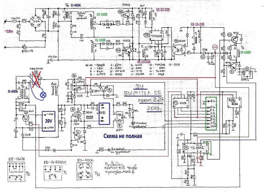

Если у кого нибудь есть нормальная схема, пожалуйста поделитесь...

Кто-нибудь знает обмоточные данные силового трансформатора Т0 EI-4006 АЗУ Вымпел 55. Или хотя бы величину сопротивления обмотки 7-8 этого трансформатора.
Добавлено after 2 hours 39 minutes 6 seconds:
Силовой трансформатор Т0 EI-4006 (схему прилагаю). У кого нибудь есть информация по обмоточным данным этого трансформатора? Может кто-нибудь замерить сопротивление обмотки 7-8. Может кто-нибудь располагает информацией сколько приблизительно витков должно быть в обмотке 7-8 или какая величина импульсного напряжения на этой обмотке, когда напряжение заряда установлена 14v
На какой частоте работает TL494C вэтом блоке. Не могу определить так как неизвестно какой емкости конденсатор подключен к 5 ноге микросхемы. Замерить частоту нечем.

А что тебе скажет сопротивление этой обмотки? Оно доли Ом, его обычным прибором не измеришь.

Обмотка 7-8 намотана тонким проводом, является первичной, поэтому может у нее какое-то сопротивление хотя бы несколько ом. Это мое предположение. Вопрос возник потому, что у меня при включении напряжение зарядки не сразу устанавливается (к примеру 14 в), а поднимается до 14 в в течении нескольких секунд. При подключении нагрузки напряжение падает до 3v и ток 0,2а. Кроме того 2 сопротивления (102), подключенные последовательно к выводу 7 трансформатора To EI-4006 и дроссель, подключенный к выводу 8 сильно нагреваются в течении несколько десятков секунд. Поэтому у меня возникло подозрение на межвитковое замыкание обмотки 7-8.
Силовые транзисторы 13009 и микросхема TL494 исправны. В чем может быть причина? Прилагаю схему.

Нет там
Тонкий это смотря какой? Допустим 1 метр провода 0,5 имеет сопротивление меньше 1 Ома.
Если там будет межвитковые он бы давно задымился,там на 1 виток 3-4в, прикинь если их замкнуть кака темперетура этого провода будет.

Хорошо. Почему при включении напряжение зарядки не сразу устанавливается (к примеру 14 в), а поднимается до 14 в в течении нескольких секунд. При подключении нагрузки напряжение падает до 3v и ток 0,2а. Кроме того 2 сопротивления (102), подключенные последовательно к выводу 7 трансформатора To EI-4006 и дроссель, подключенный к выводу 8 сильно нагреваются в течении несколько десятков секунд.
Добавлено after 1 minute 58 seconds:
Приходится срочно выключать блок, чтобы сопротивления не перегорели

Попробуй вместо выходного выпрямителя включить автомобильную лампочку на 24в.

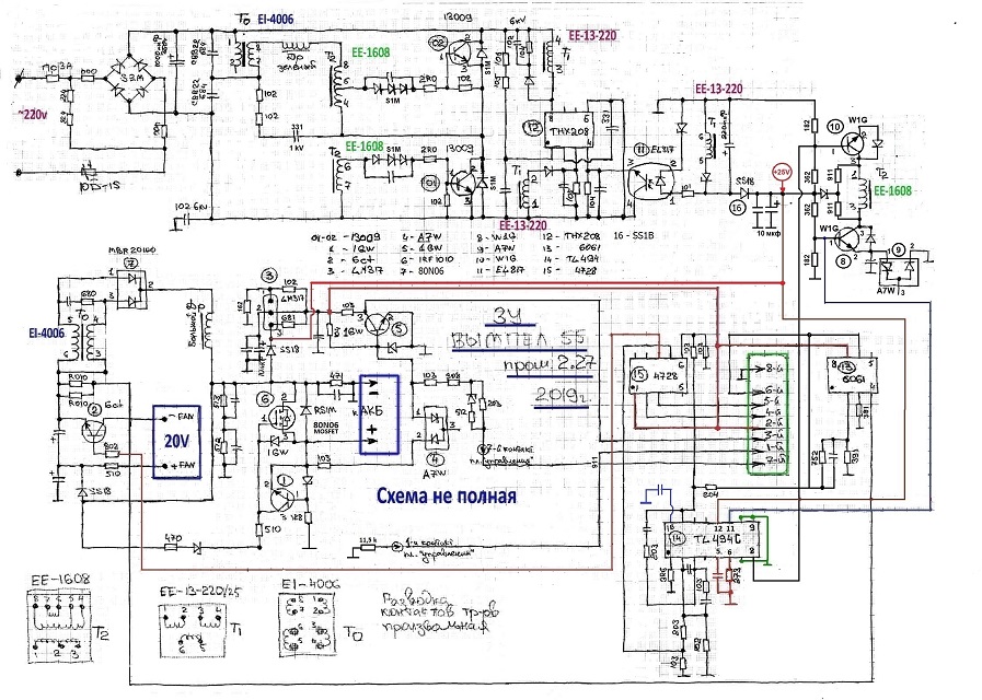

Я на схеме показал куда я подключал нагрузку. А в какое место надо подключить лампочку. Выпрямитель 20100 (в схеме 7 в кружочке)исправный, транзистор 80N06(в схеме 6 в кружочке) также исправный. Схему я приложил. Укажите конкретно точки куда воткнуть лампу и что разорвать, если нужно.

Обозначен красным

После удаления силового диода 20100 (в схеме 7 в кружочке) при включении блока на табло напряжение 0. При подключении лампы вместо диода к выводам 1 и 3 на ней конечно напряжение тоже 0 (см. схему). Поэтому вернул диод на место и включил - напряжение стало 12(как было установлено в программе) и потом параллельно диоду подключил лампу(к выводам диода 1 и 3 на схеме) напряжение сразу упало до 1,5В. При этом 2 последовательно подключенных сопротивления(102 +102), подключенные к 7 выводу трансформатора То EI-4006 мгновенно нагреваются.
Добавлено after 7 minutes 25 seconds:
Кстати забыл написать: после удаления силового диода и включения АЗУ сопротивления (о которых я писал выше) также быстро нагреваются! Напряжение на табло показывает 0В.
