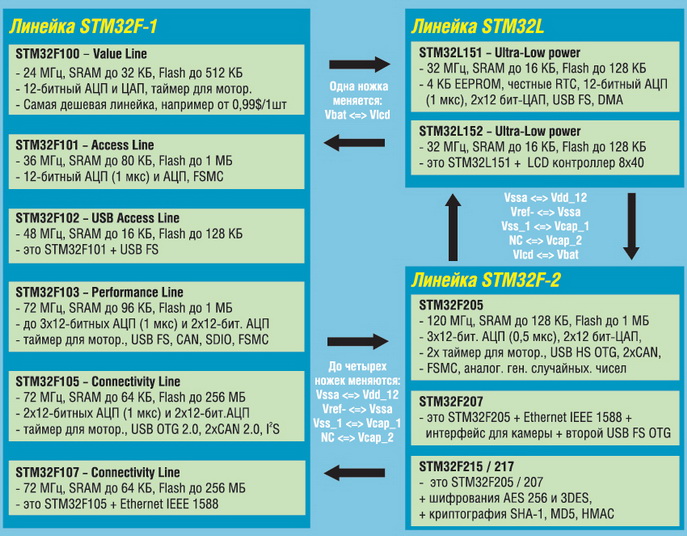

Кстати Леонид Иванович как то Вы интересовались о замене ножек в STM32, то же начал почитывать для общего развития и попалась такая таблица:
Полная статья здесь http://www.compeljournal.ru/enews/2011/2/3

По распределению ножек STM32 есть замечательный xls-файл от уважаемого koyodza.
Вот только свободы для младших камней там очень мало. Приходится отказываться от использования аппаратных блоков, что сводит преимущества STM32 на нет. Да и разводку платы не хочется усложнять, для самодельных устройств это важнее быстродействия процессора.
