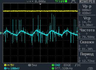

Подскажите кто-нибудь, откуда столько "мусора" на выходе источника:
Осциллограмма на выходе при токе нагрузки 18А:
Для сравнения привожу осциллограмму с компового БП по цепи 12В при токе нагрузки 15А:
Здесь уровень пульсаций 100 Гц побольше будет, зато гораздо "чище".
Конденсатор на выходе у компового БП 1000мкФ, в моем источнике - 3шт по 2200мкФ. :?
PS Я тут подумал немного..
Мне кажется, что проблема в том, что на затворах ключей имеются паразитные всплески:
А в "чистом" источнике их практически нет:
Как же с ними бороться?
Это видимо драйвера на оптике все портят.

И у меня такое-же чувство,
аська со Слон писал(а):
если снабберы тут не причём, то остаётся только то, что драйверы так работают с мосфетами ...
причем не обязательно оптические, у меня на электрических такая-же фигня ...
при токе 22 А
Странные помехи -апериодические, не похоже ,что это на выходе после дросселя и конденсатора такое может быть, скорее всего помехи наловил осциллограф ,из-за недостаточного входного фильтра ИИПа ,будучи включенным в одну розетку, или электромагнитное излучение прет, в общем похоже на шум.Можно аналоговым осциллом посмотреть ,цифровые иногда врут.

Очень даже периодические, они синхронны моменту переключения мосфетов.
Каждый всплеск - это момент вкл или выкл. каждого из мосфетов.
Просто у Слон-а однолучевой осциллограф и он этого показать не может.
Вот скрин, правда это из иного типа преобразователя, но суть та-же
Желтый - затвор верхнего мосфета.
Синий - выход
P.S.: В моём случаи осциллограф поверен в Госметрологии и повыше классом бытовых ($1500)
Не ,я про этот скрин. Тут вроде даже треугольники пульсаций сглажены ,но выбросы как ёж.
DS0054.JPG [17.53 KiB]

это пульсации по сетевому выпрямителю, 100 Гц, а не от частоты преобразования.
иголки носят хаотический характер. но расстояние между иголками, возможно, кратно периоду преобразования.

Речь идет не о сетевых пульсациях, с ними и так всё понятно.
Речь как раз о всплесках (иголки) и они не хаотичны, они синхронны с коммутацией мосфетов.
смотрите осциллограммы, в которых написаны выборка, как 5-10 мС/клетка, так и 5-10 мкС/клетка
Выб хотя-бы прочитали о чём говорят, а не в лужу пер...ть

Вчера провел ряд экспериментов с целью улучшения формы сигналов на выходе источника.
Как видно из осциллограмм, в моменты открывания и закрывания нижнего полевика,
на затворе верхнего полевика образуются паразитные всплески, приводящие к кратковременному
открыванию ключей. Еще я пришел к выводу, что ,вероятно, сам трансформатор имеет паразитный колебательный контур
(ИМХО-это индуктивность рассеяния и межвитковая емкость). В моменты переключения транзисторов вознкают паразитные всплески и последующие затухающие колебания, которые и передаются на выход источника.
Затвор-исток нижнего полевика:
Затвор-исток верхнего полевика:
Катоды диодов, вход дросселя:
Пульсации на выходе:

Таким образом, амплитуда всплека уменьшается при уменьшении сопротивления и при увеличении
ёмкости, как и говорил Старичок. Но при этом также уменьшается и частота паразитных колебаний.
При изменении параметров снаббера пульсации на выходе не уменьшаются.
Помогите сделать правильные выводы из всех этих экспериментов :)

Ну вот, а что теперь на выходе ? Когда с наименьшей амплитудой всплесков.
Фото постройки прототипов
 Заголовок сообщения: Re: Силовой блок 30А для зарядного устройства
СообщениеДобавлено: Ср май 16, 2012 12:29:16
Рейтинг сообщений: 21
Зарегистрирован: Ср янв 06, 2010 20:57:49
Сообщений: 451
Ничего не меняется:
