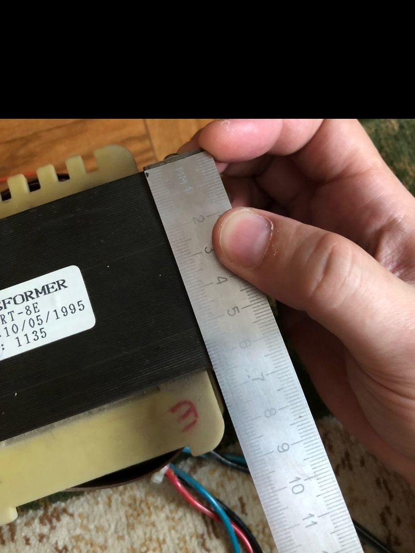

Подал 10,3В переменки, замерил напряжения, замерил площадь сечения сердечника. Вот только не нашел как определить коэфф транс-ии и число витков.

А фото трансформатора где.
Прилагаю

Не тупи уже. Соотношение напряжений равно соотношению витков, витки своей намотанной обмотки ты знаешь.
Обмотка с большими напряжениями сетевая. Скорее всего на 230В целиком и имеет отвод на 110В. Включай ее целиком в сеть 230В и замеряй ток ХХ.
Самую информативную фотку со стороны выводов ты не сделал! :)) Мощность твоего трансформатра приблизительно 250-350ВА.

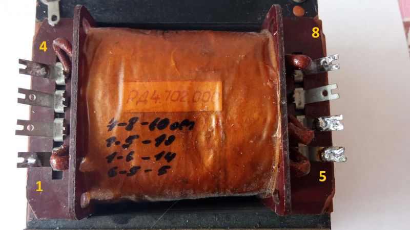

Здравствуйте, помогите пожалуста определить первичную обмотку на данном трансформаторе - РД 4.702.000. Сопротивление выводов на фото начинается с левой стороны с низа вверх: 1-5=9,6 ом , 1-6= 14,4 ом, 4-8=61 ом , 5-6=5 ом Первый вывод уходит вглубь, остальные плохо видно

А вы уверены что это сетевой трансформатор?

Возможно 4-8. Где фото с масштабирующим предметом? Он размером со спичечную коробку или с дом? Конструкция позволяет не разбирая намотать вспомогательную обмотку и определить витки. Трансформатор может быть не сетевой.

Высота с подставкой 9см, ширина 8,3см, глубина 6,5см, вес около 2кг

Скорее всего это трансформатор от лампой схемы с повышающей и накальной обмоткой.
Попробуй подать сеть через лампочку накаливания 150Вт на контакты 1-6.

Там только две обмотки, 4-8 тонкая и 1-5-6 толстая. Не получается.
Надо намотать пробную обмотку и определить витки. Тогда будет ясно можно ли использовать этот трансформатор в качестве сетевого.
