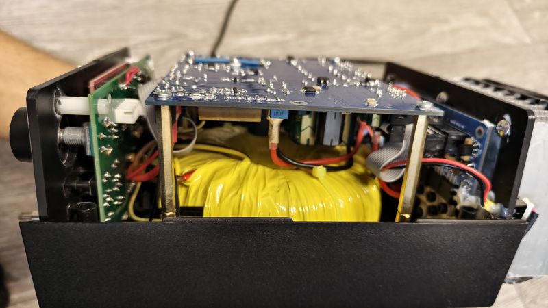

Скажите пожалуйста, а чем автор изолирует обмотки? Это специальный прозрачный скотч для изоляции?
 Заголовок сообщения: Re: Лабораторный БП PSL-3604
СообщениеДобавлено: Вс фев 02, 2025 19:06:02
Рейтинг сообщений: 341
Сообщений: 4870
Откуда: Владивосток
Похожий на пленку полиэтилентерефталатную

ЛИ. Использует рукав для запекания.

Леонид использовал трансформатор ТТП-104-0,105-УХЛ4. Кто-нибудь знает какой магнитопровод в нём используется?
СообщениеДобавлено: Вс фев 09, 2025 20:45:27
Рейтинг сообщений: 15
Зарегистрирован: Пн мар 24, 2014 22:07:01
Сообщений: 170
Откуда: Оренбургская область
https://bectechnology.ru/catalog/transf ... -tm-ukhl4/
Железный
СообщениеДобавлено: Вт фев 11, 2025 21:09:19
Зарегистрирован: Вс янв 15, 2017 18:02:24
Сообщений: 31
Откуда: Тула
https://bectechnology.ru/catalog/transformatory-i-induktivnye-elementy/transformatory/transformatory-na-220-volt/transformator-50-gts-220-12-v-105-va-ttp-104-0-105-tm-ukhl4/
Железный
Не подскажешь точное название магнитопровода ?
СообщениеДобавлено: Чт фев 13, 2025 14:10:43
Рейтинг сообщений: 44
Зарегистрирован: Вт апр 26, 2011 13:58:36
Сообщений: 717
Откуда: Ростовская область
марки 3425 толщиной 0,15 мм

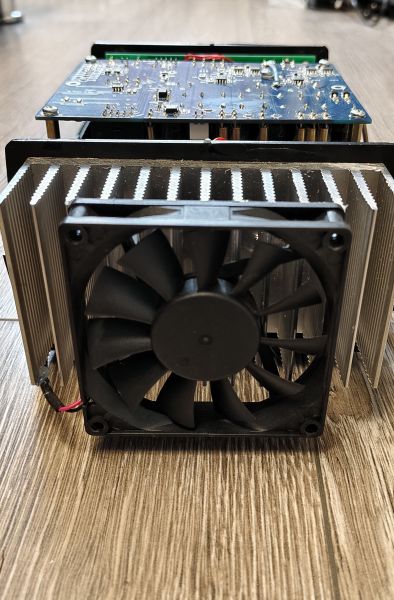

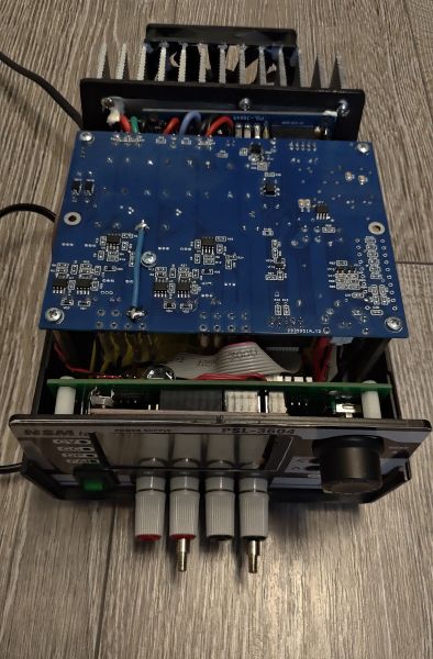

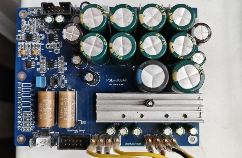

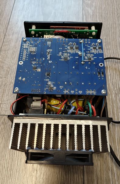

Немного обновлю тему!!! Блок работает не часто, пару раз были проблемы, напряжение максимальное на выходе и ток в районе 1А что убило пару модулей, в итоге оказывается что дохнут VT5 или VT2 MMBT5401
Заказал в чип и дип другие, возможно у меня брак. Добавил супервизор на PC12, возможно не совсем правильно, если кто знает подскажите в analog.h
Код:
#define PVG_PIN_PORT   GPIOC          // Порт для PVG сигнала
#define PVG_PIN        12             // Пин для PVG (PC12)
#define Pin_PVG   (GPIO_CHECK(PVG_PIN_PORT, PVG_PIN))
#define PVG_PER 50
extern uint8_t PvgCnt;
и в analog.c
Код:
uint8_t PvgCnt = 0;
static void PVG_Check(void);
void analog_Init(void)
    // ждать пока питание ОК
    while( (PWR->CSR & PWR_CSR_PVDO) || !GPIO_CHECK(GPIOC, 12) )
   GPIO_INIT_PIN( INPUT_CCV_PORT, INPUT_CCV_PIN, GPIO_MODE_INPUT_PULL_DOWN );
   GPIO_INIT_PIN( OUT_ON_PORT, OUT_ON_PIN, GPIO_MODE_OUTPUT2_PUSH_PULL_DOWN );
void analog_Execute(void)
    PVG_Check();
   analog_ADC_Execute  (can_V);
   analog_ADC_Execute  (can_I);
  analog_Protection   (   );
  analog_CvCcDnControl(   );
    if(systimer_Tick() == NO)
        return;
    if(GPIO_CHECK(GPIOC, 12))
        PvgCnt = 0;
    else if(PvgCnt < 255)
        PvgCnt++;
    if( (PWR->CSR & PWR_CSR_PVDO) || (PvgCnt > PVG_PER) )
        // ЖЁСТКО гасим выход аппаратно
        GPIO_SET_RESET(OUT_ON_PORT, OUT_ON_PIN, NO);
        // Опционально: выключить звук
        // sound_Stop();
        // НЕ ТРОГАЕМ analog_OutControl !!!
        // НЕ ТРОГАЕМ флаги защит !!!
        __disable_irq();
        NVIC_SystemReset();
И немного фото
СпойлерИзображение Изображение Изображение Изображение Изображение Изображение
