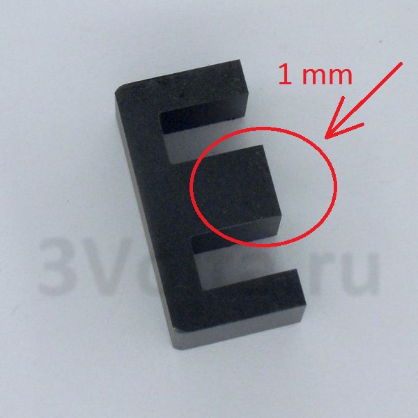

Сердечник Е 25/13/7, материал Epcos N87, зазор на одной половине 1мм., другая без зазора, индуктивность 1.4 мГн, 110 витков основная обмотка, 15 вспомогательная, диаметр провода 0.3 мм.
:shock: Может зазор только на боковых кернах ? А то если так, то все плохо, так сердечник работает на половину.
Нужен зазор примерно по 0.5-0.7 с каждой половинки, для суммарного зазора 1-1.5 мм. Конденсатор параллельно вспомогательной обмотке убрать, обмотку уменьшить до 11-12 витков.
Зазор на одной половинке по середине:
http://img.radiokot.ru/files/97511/medium/cdd9i35dq.jpg
Есть разница - 1мм. на одной половине или по 0.5 на обеих половинах? Главное ведь суммарный зазор...

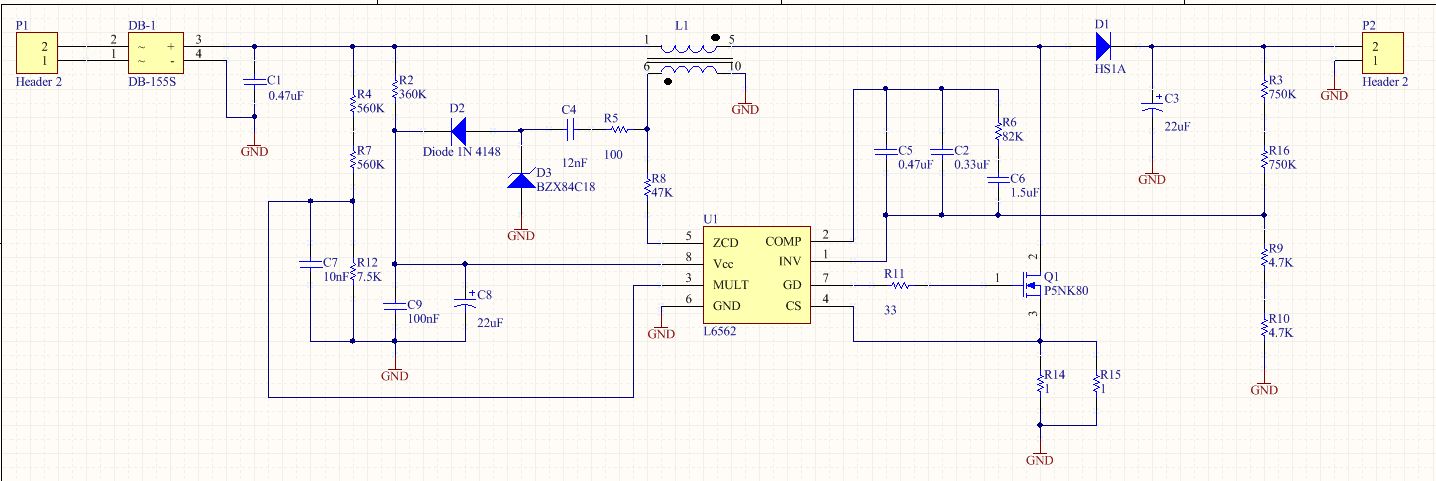

Конденсатора параллельно вторичной обмотки у меня нет, вот моя схема:
download/file.php?id=183556
но сейчас работаю над вариантами, где вывод ZCD через RC цепочку соединен не со вспомогательной обмоткой, а со стоком транзистора.

схему сделать точно по даташиту.
Схема сделана точно по даташиту, но номиналы пересчитаны на 40 Вт, потому что в даташите расчет на 80 Вт.
Зазор на центральном керне - нет разницы. Просто Staska видимо решил, что у тебя зазор только на одной боковинке Ш :)

Но однако- схема на 80 ватт прекрасно работает и при 40 ватах, сердечник ведь такой же.. Я бы там только изменил сопротивление датчика тока. Но имхо, схема дубовая, и как то проблем такого рода вплоть до киловатта не было. Кстати, можно zcd и совсем выкинут. Почитайте про fot модуляцию.

Это не так. Посмотрите таблицы в даташите, в которых приведена зависимость PF от входного напряжения при полной нагрузке (80 Вт) и половинной (40 Вт), там вы увидите что при 80 Вт и Uвх=220 В - PF~0.992, когда при 40 Вт и Uвх=220 В - PF~0.86.
И тут вы не правы. Если менять Rcs (токовый шунт), то необходимо пересчитывать и Rmulth (R4, R7) и Rmultl (R12), потому что мощность зависит не только от шунтов, но и от вышеупомянутых сопротивлений. Также придется пересчитывать и цепочку Control Loop обратной связи, т.к. она зависит от входной мощности.
