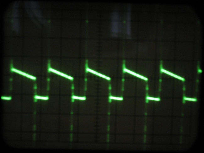

a5021, у вас какая индуктивность дросселей? По моим расчётам (пульсация тока в дросселе 40 %) индуктивность дросселей при их магнитной связи составит 30 мкГн.
Измерить нечем, но конструкция такая же, как в оригинале. Там у автора в 24 витка "вписались" 60мкГн. У меня, думаю, что-то близкое. Может переделать с большим количеством витков?
Емкость С6 как-то вообще мало влияет на что-либо. Поставил 470мкф -- картина та же. Доставил еще один такой же в параллель, ничего не изменилось вообще.
зачем такое большое значение? Такая индуктивность необходима при раздельных дросселях. Уменьшайте индуктивность в два раза.
Ёмкость конденсатора C6 должна быть около 10 мкФ (с небольшим запасом), на напряжение ≥ 25 В (напряжение питания не больше 13 В, ток нагрузки 4 А, частота 100 кГц).

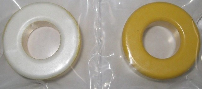

Попробую выполнить ваши рекомендации. Трансформатор (дроссели) переделаю на кольце из того же материала, разве что, размером поменьше, с числом витков обмоток уменьшенным до 12. О результатах отпишусь.

neon писал(а):
в наше время лучше предварительно всё проверить в программе схемотехнического моделирования, а потом уже садиться за паяльник.
Это действительно так. Только пока я найду все модели (если найду), пока расчерчу схему, то вполне возможно, что к этому моменту паяльником бы уже все сделал и получил не расчетные значения, а реальные. В общем, я их уже и получил. :) Пульсации остались практически те же, но появились длинные иглы выбросов по фронтам.
Здесь в одной клетке 0.2 вольта и 5 микросекунд. И куда теперь?
PS. трансформатор -- по 13 витков в каждой обмотке. Желтое кольцо с одной белой стороной. Внешний диаметр примерно полтора сантиметра. Что-то вроде этого:

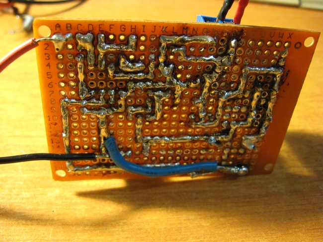

Что было сделано? Выходной конденсатор меняли на несколько штук меньшей ёмкости. ESR батареи конденсаторов меньше чем у одного.
Иголки могут появиться из за нерацыонального монтажа.

так, судя по осциллограмме выходной конденсатор имеет большое значение ESR. Ещё раз рассчитал и выходит, что C6 должен быть ёмкостью около 25 мкФ. Минимальная индуктивность магнитосвязанных дросселей L1 — 8 мкГн, L2 — 4 мкГн. L2 может иметь вдвое меньше витков. Можно оставить L1 = L2. На выходе должен быть конденсатор ёмкостью 500-1000 мкФ.
Монтаж, конечно, не безупречен, но думать, что он совсем угробищный мне откровенно стремно. :)
Выглядит может и не очень эстетично, но надежность соединений и отсутствие замыканий обеспечивает.
С емкостями сейчас пробую что-то сделать. Там место только под одну оказалось и вешать вереницу сбоку надо еще придумать, как. Единственное, что замена стоявшей изначально 1000х35в на 200х50в вызвала закономерный рост пульсаций до 400мв, но на иголки никак не повлияло. Смысл этой замены был в том, чтобы проверить тезис о том, что у тыщи ESR "ни к черту". Либо у другого кондера он оказался столь же ущербен, либо не в нем причина.
Я тоже имею сильнейшее подозрение того же рода.
После предыдущего уменьшения индуктивности вдвое, ничего, в принципе, не поменялось. Видимо индуктивности там еще с запасом остается. Да, иголки выросли, но это не обязательно свидетельствует о каких-то проблемах с индуктивностью. Чуть поменялся режим и плохой ESR стал "светить" сильнее. Возможно это и не совсем правильное мое предположение, но пока мне видится так.
Вот это для меня продолжает оставаться не понятным. Про раздельные дроссели пишут, что они могут иметь разную индуктивность, но дроссели на одном магнитопроводе везде упоминаются, как "симметричные", если можно так выразиться. Хотя везде говорится, что принципиальной разницы, на одном ли сердечнике находятся дроссели или на разных, никакой нет. Так почему же все схемы рисуются обычно для идентичных обмоток?
Я приводил ссылку на схему этих перцев из TI, так там на выходе куча мелких кондеров в параллель, общей емкостью около 100мкф. Это при напряжении 15В и токе 1.75А. Фильтровать там, выходит, особо и нечего.
