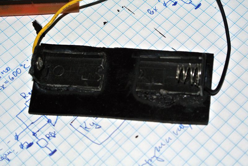

Flash.#13 Спасибо за продолжение проекта! На плате распаян бузер (самогенерящая пищалка) - у меня их полно, поэтому их и использую. Попробую Вашу новую прошивку, потом сообщу о результатах.
Отсека для аккумулятора у нас в городе не нашел, но так как у нас есть лапы, то кошатим самодельный отсек
Пока из пожеланий вместо строки Imax сделать ImAh... вроде понятней будет, что эта строка показывает емкость аккумулятора в мили ампер часах. (Хотя это не критично и можно не менять)

dandiv2006 поправил текст на ЖК. По разъему батарейки, найти оригинальный разъем 18650 трудно, но есть дешевая альтернатива, можно зять дешевый китайский разьем для пальчиковой батарейки типа АА, распилить его пополам, и приклеить на сантиметр длиннее, получается отличный разъем для литиевой 18650)) Звуковую "мелодию" можно допилить, но миди проигрывать не будет в любом случае :))) По нажатию "старт/сброс" одиночный бип, на пол секунды тухнет экран, сделал это умышленно, типа рестарт с обнулением, как на старом тетрисе. Но не это самое главное, в последних прошивках намного точнее работает вольтметр, теперь он как на тестере, но стоит учитывать падение напряжения на разъемах, и кабелях, у меня 0.2В на разъеме батарейки при токе 1.5А((

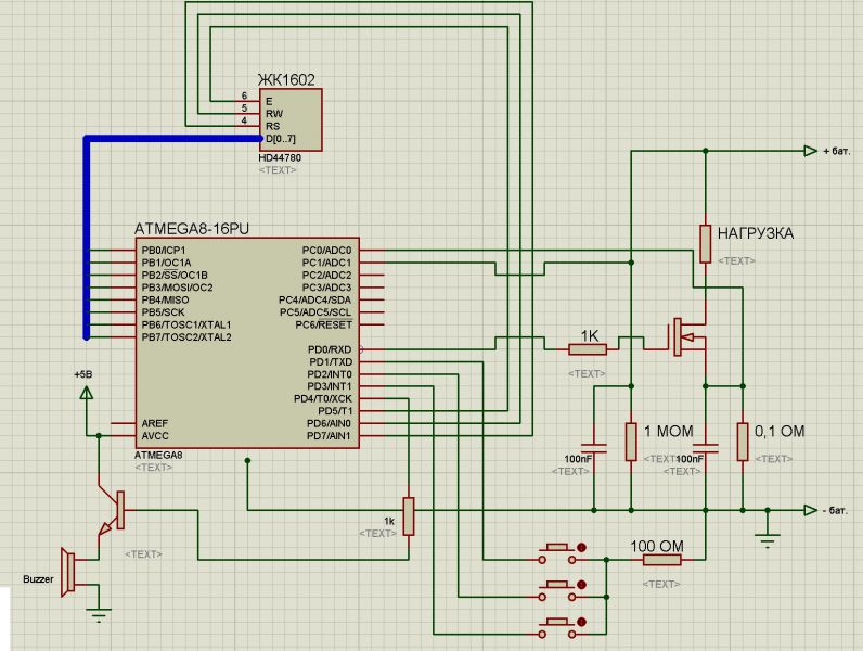

Не знаю как сделать точнее используя одну мегу8, у нее АЦП 10бит. По схеме меряется падение напряжения на резисторе 0.1 Ом, при этом АЦП: 5В/1024(10бит)=5мВ/дел, по закону Ома: 5мВ/0.1 Ом=50 мА/дел. Если увеличить сопротивление резистора - увеличится нагрев и возрастут потери. Уменьшить - упадет точность, 0.1 Ом как бы золотая середина. Можно применить ОУ и меньший резистор, но здесь это зачем?

а кто тебя заставляет заводить опору 5 Вольт?
заведи 1,024 Вольта, и получишь 1 мВ/дел, или 10 мА/дел

Если честно, раньше не думал об этом :facepalm: , согласно мануалу мега8 имеет внутренний источник 2.56В, это даст 25мА, а как завести 1.024В? Только не говорите что нужен делитель на резисторах :cry:
а как ты заводишь 5 Вольт?
я не знаю потребления по входу опоры. при мизерном потреблении вполне годится делитель на резисторах.

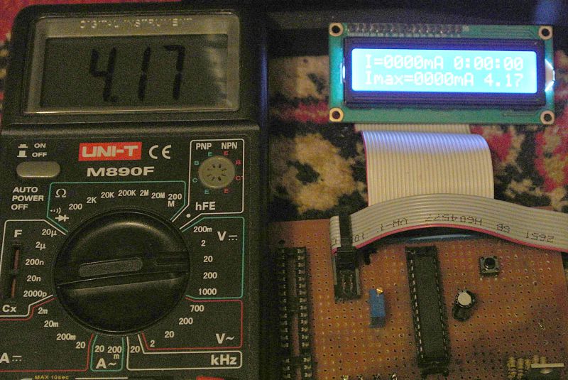

Попробовал поменять опорное напряжение, не срослось, пойду поспрашиваю... Изменил дизайн амерметра, точность осталась прежней, 50мА. В меге8 есть три режима опорного для АЦП: питание +5(заводить ничего не нужно, только настройка бит), внутренний 2.56(не заработал), и внешний Aref(нужно паять опорное на ножку). Резисторный делитель на Aref не вариант, поскольку можно плохо подобрать само напряжение, и прибор будет врать, а если у товарища севшая батарейка на тестере? Пока что оставил как есть.
Комментарий к файлу: Обновленная прошивка, измене только дизайн, как на фото. Исходники, схема и компилированный HEX файл, AVR Studio 4, ассемблер.

берешь тл431, в режиме 2,5 Вольта. потом с нее делаешь делитель. делитель лучше сделать настраиваемый (в узком диапазоне), для подгонки опорного напряжения. потом с делителя подаешь на Aref.

Понимаю, можно сделать, но стараюсь руководствоваться принципом "нужное просто", а Вы прилагаете добавить целую микросхему. И что это даст? Необходимость настройки и уменьшение погрешности. На данный момент погрешность замера тока при 0.5А доходит до 10%, что утянет 10% емкости АКБ, но при токах 1-1.5А это уже не более 5-3%, что допустимо для замера емкости батареи в 1-2А*ч. Мне кажется что усложнение, при таком раскладе, не оправданно... :?
я высказал свое мнение, как бы я сам стал делать. и я не навязываю свое мнение.
если тебя устраивает такая погрешность, то делай так, как тебя устраивает...
