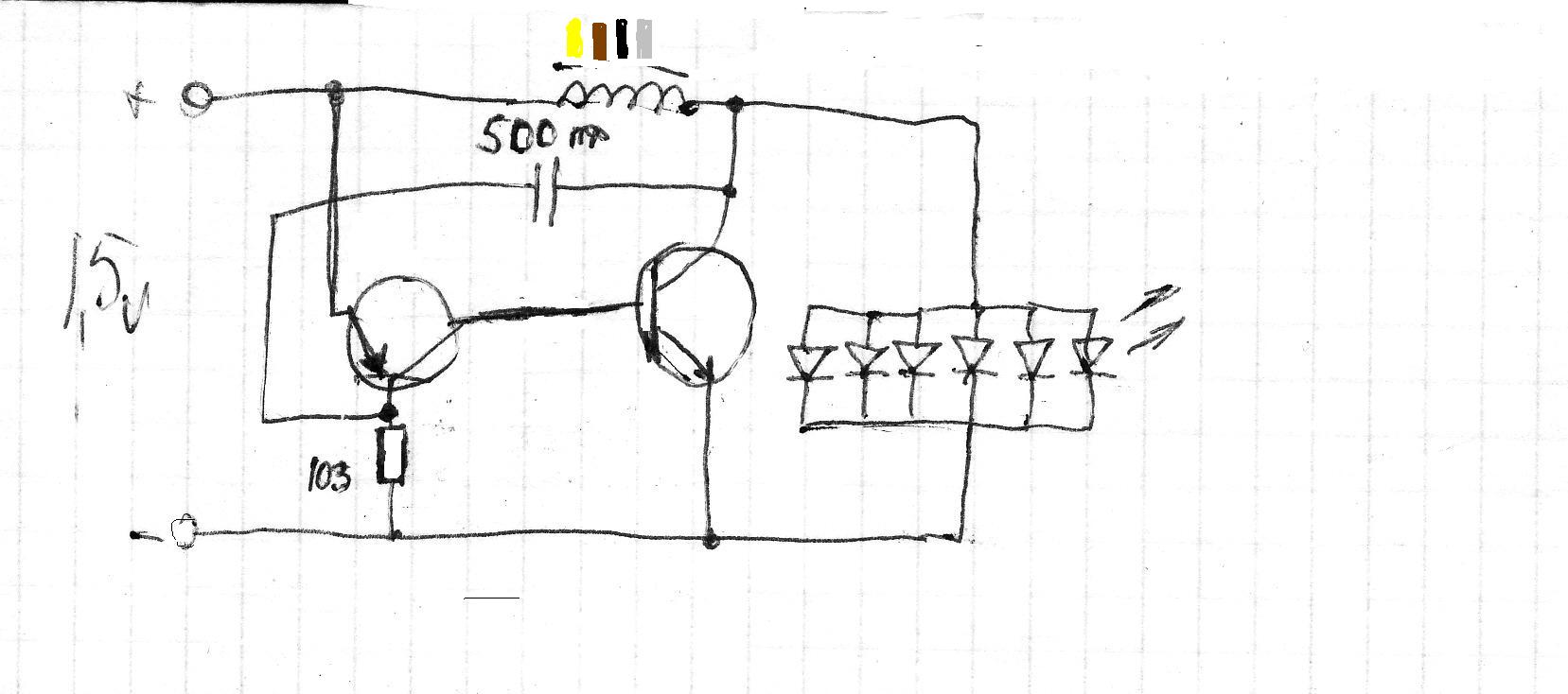

Вот схема как обещал,детали СМД,транзисторы к сожалению не переписал.Дроссель полосатый.
Комментарий к файлу: Фонарик
IMG1.JPG [95.32 KiB]

47 мкГн что ли дроссель получается?

Какая есть. Не знаю размера "феррит. колечка от матер. платы", но мне уже зрение не позволяем мотать на маленьких кольцах. Пожалуйста, определитесь, наконец-то, со схемой. Намотайте 50 витков сложенным вдвое проводом. Для любой схемы будет достаточно.

to akl: не мяучит у меня ваша схема... :( и транзы подобрал с коэфф передачи тока побольше, и бронечашку намотал 200витков, резистор переменный от 1к до 10к.
Позже взял другую пару таких же транзисторов -появилось легкое свечение светодиода, и то резистором поярче подгонял (больше/меньше сопротивление -яркость падает) чашка негромко пищит.
капризная схемка то...

Можно сказать, что схема - импульсный источник тока, слабо зависящий от нагрузки. Чем меньше R1, тем больше ток и меньше частота. Частота также обратно проп-на индуктивности (квадрату числа витков). Соотношение витков как и R задаёт ток.
У схемки не высокий КПД в основном из-за работы транзистора при не глубоком насыщении.
