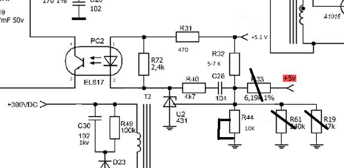

lubitel5 в изначальной плате управления оптопара запитана от дежурки (7в). Пробовал даже от независимого источника 12в.
В собранной "простейшей схеме" изменение тока через оптопара как раз должно вызывать изменение ширины импульсов. Или я ошибаюсь?

Ну я думаю- не ошибаешься. У меня нет глубоких знаний в электронике, с "нуля" я, если и делал что, то не сложное, поэтому подход другой. По названию темы- это зарядное, а 5 В вроде оставил. Я всегда сначала проверяю БП в штатном режиме- работает- выпаиваю все лишние детали и связи- т.к. регулировка штатно идет и по 5 В, то резистор с 12 В на REF ставлю на 30% меньше( я ж зарядное делаю и все равно напряжение нужно не более 14,5 В, да и иногда и заменить кондер по питанию нечем ), иначе напряжение будет явно больше- работает, регулируется- иду дальше... А у Вас изначально напряжение выше штатного 12 В и возможно уже блок был неисправен. Ну если со стандартной схемой( простейшей) не получается получить даже 12 В, неисправность в др. месте, или так и осталась цепь 5 В? В "простой схеме" если "сверху" на ТЛ поставить 5К и подстроечник 5К то 6-7 В минимум точно должно быть.

lubitel5, изначально БП был исправен. Оставлена основная линия только 12вольтовая, напряжение на которой умышленно поднято. ЗУ хотел сделать с функцией БП, поэтому от 0 до 25в. Дежурка искусственное поднята до 7в (выше не получается). Пробное питание от 12в - это независимый источник.

Мозг, наверное, устал и не видит какую-то мелочь. У меня,например, так часто. Ну начните сначала.То есть "родная" схема регулирования. В каких пределах изменяется напряжение? И зачем поднимать ДП? Должно и с 5 В работать. Ну пусть 6 В. Если 7 В это предел, значит дежурка не сможет в полной мере отреагировать ну увеличение нагрузки(ну это я так понимаю и это не факт).
БП 3843.png [89.59 KiB]

lubitel5, дежурку поднял уже в процессе "мытарств", изначально пробовал при 5в. Вернуть родную схему регулировки сложно, т к. низковольтную часть разобрал полностью. Снятая с этого блока самодельная плата управления прекрасно работает в другой переделке.
З.Ы. Дежурку нельзя поднять свыше 7в, т.к. "срывается" питание основной ШИМки, которое формируется трансформатором дежурки.
З.Ы З.Ы. А что за схема приаттачена? Откуда 5,1в?

Согласен, непонятно свою мысль излагаю. Раз срывается питание-то зачем и поднимать до предела, ну поставьте 6 В. Схема Ваша последняя, которая- "максимально похожа". Ну не 5,1 В(написал по инерции) а Ваши 7 В от дежурки. И не понял- что разобрали? Вы еще хотите на этой плате собрать зарядное-БП? Если да- то выход тот что будет 0-25 В нужен и ТЛ431 на место впаять с обвязкой- 5 деталек; если уже нет- то считаем тему закрытой?
Я схему исправил, выше я ошибся.
БП 3843.png [95.44 KiB]

Схема не правильная.
1.При таком включении регулятора регулировка получится нелинейной.
2.Часть поворота потенциометра будет не задействованная (ниже 0,5к).
3.Не удаётся получить минимального напряжения 2.5в (если только оборвать потенциометр).
Потенциометр нужно ставить на место R32.
В схемах с регулируемым напряжением в разрыв управляющего электрода ТЛки лучше поставить резистор 100-200 Ом.
01.png [20.83 KiB]

Переделал свою "простую" схему. Оптопара питается от дежурки (7в) через 1к0. На управляющий TL431 с выхода через подстроечник 50К и в нижнем плече 2к4. Регулировка плавная от 41,6в до 18,4в. Состветственно в этом диапазоне на управляющем стабильно 2,5в. При дальнейшем вращении подстроечника - выход стопорится на 18,4в, а на управляющем начинает расти ( что очевидно).
Думаю проблема все таки в горячей части. Я склоняюсь к версии, что влияет трансформаторная развязка ШИМки и полевиков. Как влияет я не понимаю. Эту версию я выдвинул ранее и никто её еще не опроверг.

Ну как она может влиять? С "завода" у блока было 12 В, а у Вас меньше 16 В нет. С каких соображений - целых 50 кОм- по схеме 15 кОм и то это с учетом подачи еще и 5 В. Откуда только 2к4, если родное 6 с чем-то. Поставьте 10 к и 10к подстроечник снизу- если и так не будет ниже 16 В, то нужно искать дефект. Склоняюсь к тому что что-то лишнее не заметили в схеме регулирования. Ну добавь к имеющейся схеме подстроечник 10к с катода ТЛ431 на корпус -но тут явно ток 817 будет нужный и если не снизится выход- смотреть уже 3845. Ну или сразу проведите измерения режимов 3845, 1.2.8 вывода относительно 5, ну об этом уже писали выше.

Ну тыкните меня пальцем, пожалуйста, в какой из них при номиналах делителя на выводе REF TL431 50К и 2К4, как выше указал автор, может получиться хотя бы 12 В?
9к1/2к4 = 12в/2,5в. 50к - это многооборотный подстроечник :oops:
