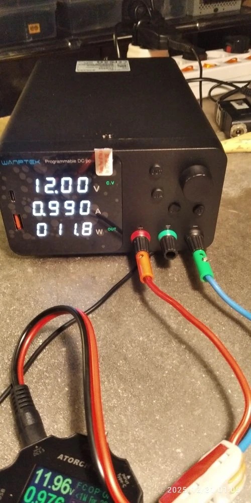

Получил блок питания Wantek TPS-605, сейчас буду тестировать. И вот возник вопрос, если я выставлю на ЛБП ток нагрузки допустим 1.0А и подключу на выход электронную нагрузку и выставлю на ней допустим ток 1.5А, то ЛБП перейдет в режим стабилизации тока и будет выдавать только 1А. А как поведет при этом себя электронная нагрузка, она видит что ток меньше чем 1.5А и будет уменьшать сопротивление канала, чтобы получить ток в 1.5А - и к чему это может привезти, ведь ЛБП не выдаст ток 1.5А, т.к он настроен только на 1А и работает в режиме стабилизации тока? Электронная нагрузка будет уменьшать сопротивление канала, на ЛБП будет падать напряжение и этот процесс будет лавинообразным с не понятным результатом для электронной нагрузки и ЛБП. Ну ЛБП может уменьшать напряжение до 0В, а вот поведение электронной нагрузки представить не могу.
Получается, что так два электронной нагрузкой ЛБП не проверить, т.к возникает конфликт устройств, одно будет ограничивать ток, а другое будет стремиться его увеличить.

противоречия только в ваших догадках....)

krserv писал(а):
выставлю на ЛБП ток нагрузки допустим 1.0А и подключу на выход электронную нагрузку и выставлю на ней допустим ток 1.5А, то ...
как ты правильно понимаешь у обоих устройств есть свои ограничения, генераторами тока они оба являбтся только в неком диапазоне напряжений. если лабораторная нагрузка не имеет независимого источника для питания своей управляющей схемы то мин напряжение до которого она сможет просадить источник - несколько вольт , ну может 0.6..0.8V если разработчики сконцентрировались на этом параметре и встроили бустер для таких случаев. соответственно нагрузка уменьшит свое экв сопротивление до этого предела и остановится а ток останется определяемыйм лаб источником (1A).
впринципе можно создать лаб нагрузку-генератор тока, которая может и до отрицательных напряжений "нагружать" , тоесть по факту вливать мощность в источник, и тогда уже возникнет вопрос как устроена стабилизация тока в лабораторном источнике или есть ли там защита от переполюсовки ;) но конечно никто промышленно не делает таких странных "нагрузок", это и технически непросто и спрос на такой продукт сомнителен ;)

Эксперимент подтвердил мои догадки. При достижении тока потребления в 1А ЛБП перешло в режим стабилизации тока и при росте тока на электронной нагрузке всего-лишь на 5 mA - происходит лавинообразное уменьшение напряжения на ЛБП до 0.4В.
Т.е нагрузка пытается нагрузить ЛБП до 1.1А, а у нее это не получается и она уменьшает сопротивление канала до минимума.

протестировал ЛБП от 5 до 500 mA - занижает ток на 2-3mA. После тока нагрузки 50 mA и выше это не существенно, а вот от 5mA до 50 mA- погрешность в 3 mA значительная. Но после 500 mA показания полностью соответствуют мультиметру.
В этом случае я откалибровать ЛБП не смогу, у него нет диапазонов калибровки. Добавлю допустим показания тока на 3 mA, ЛБП до 500 mA будет показывать верно, а после выше на 3 mA?
