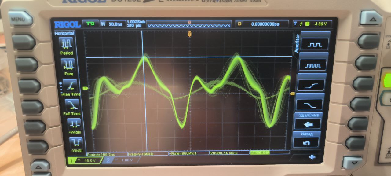

схема полностью рабочая. регулируется, защита работает. но к нагрузке капризна.
Добавлено after 12 minutes 6 seconds:
Re: Регулируемый блок питания 0-13 вольт, с защитой от перегрузк
вот фото картинки. шум не такой уж и случайный. на вход мотора подается 5 вольт. но показания вольтметра падают до 0.3 вольт при подключении мотора. однако осциллограф показывает огромную амплитуду.

случайный шум на выходе и падение напряжение примерно до 0.3 в. при этом сигнализатор перегрузки не загорается
Это как раз та самая автогенерация на частоте почти 9 МГц с размахом почти 20 В.
Теперь попробуйте параллельно электродвигателю подключить резистор порядка 50 Ом мощностью 5-10 Вт и покажите получившуюся осциллограмму.

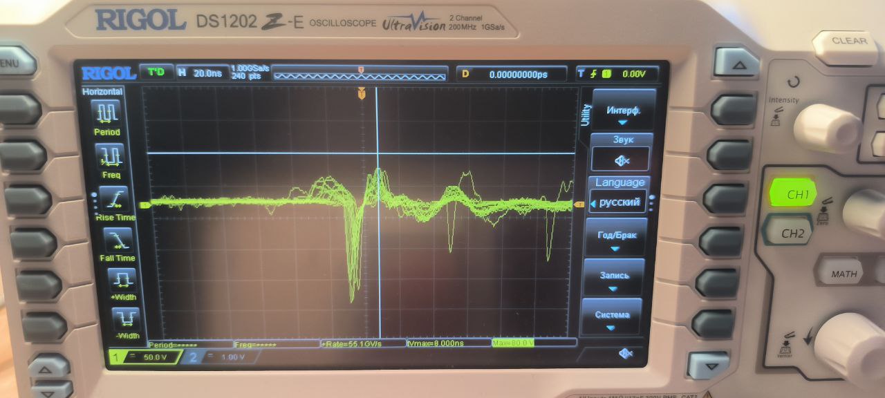

вот такая картина. напряжение повысилось на выходе до 2 в, мотор заработал.
Ну вот, основной путь решения проблемы найден. Теперь можно попробовать поставить вместо резистора диод (например, КД226), включенный в обратном направлении: анодом на минус, катодом на плюс.

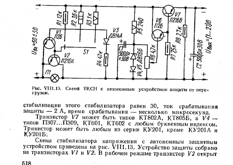

Тему не читал, может такой вариант подойдет?
Из книги "Терещук, Полупроводниковые приёмно-усилительные устройства. Справочник".
Вместо Ge транзисторов - кремнивые. Вместо лампочки - светодиод + токоограничительный резистор. Вместо переключателя SA1 - резистор СП-1, подпертый резистором. Уменьшил номиналы нагрузочных резисторов из-за используемого ТВК110ЛМ
Собирал для мелочи давным давно, и по сей день работает без единой поломки
Только описание не от этой схемы
Вот то описание:
БП от Терещук.png [156.71 KiB]
Правда, я бы посмотрел, как будет чувствовать себя транзистор П216В, если от этого БП попытаться взять, допустим, 5 вольт и, хотя бы 1 ампер.. :facepalm:
Болтается источник.
По ссылке посмотрел отзывы на эту схему.
Полно проблем с возбуждением источника. Народ обращался к разработчикам, но советы не помогли, скорее всего, дефективная разработка.
Зачем начинающие пытаются повторять такую проблемную схему – неясно.
Мельком посмотрел схему. Обычно для обеспечения устойчивости делают отрицательную связь всего контура регулирования с дифференциальной цепью, такого не нашёл. Слежение за током ещё сложнее.
Для обеспечения устойчивости схемой должен заняться профессиональный разработчик, возможно, и с такими полевиками получится, но зачем ему надо копаться в чужой дефектной схеме.
