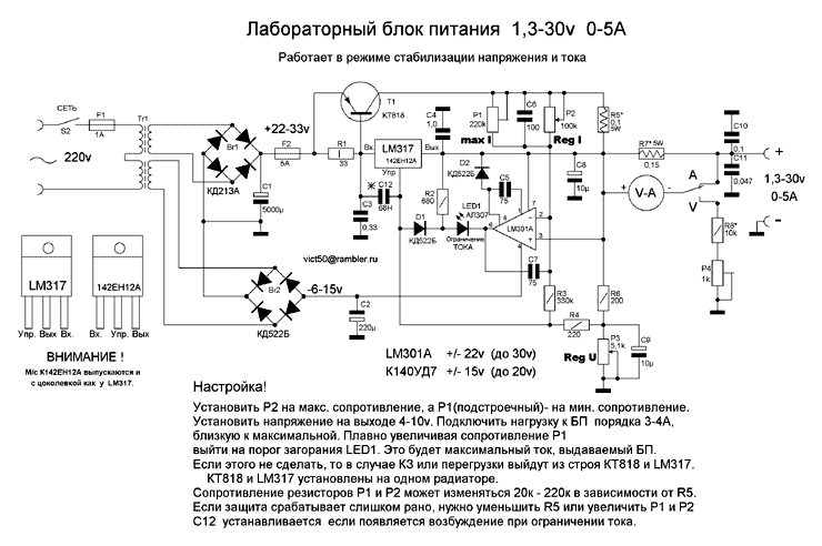

Мощную нагрузку пока не пробовал (не нашел такой), в этой схеме есть защита от перегрузки по току? И можно как нибудь подключить светодиод, чтоб он загорался при КЗ?
 Заголовок сообщения: Re: Умощнение lm317t
СообщениеДобавлено: Вс апр 17, 2011 17:51:10
Карма: 27
Рейтинг сообщений: 206
Сообщений: 6015
Защита от перегрузки по току есть, а иначе зачем было огород городить - достаточно было бы той схемы, про которую ты сам сначала спросил. Со светодиодом сложнее. В принципе, есть усложненный вариант этой схемы, со светодиодом, загорающимся при перегрузке, да и еще ток срабатывания защиты можно настраивать.

на счет схемы с светодиодом, могу сказать, что очень хорошо работает, и выдает очень чистый сигнал на выходе! я ею уже пользуюсь с пол года, нареканий нет, только я поставил 2х кт818ам так как на малом напряжении и большом токе на них будет порядка 150-160вт выделяться, так что лучше брать две и серию или двухбуквенную "ам" и тд, или же серию 2Т818 (военка) они расчитаны на 100вт, тогда как обычные 818 на 60...
+ поменял переменник тока на больший, так как с указанными больше 2.51А не выдавало...
если кому интересно, то могу кинуть печатку...
