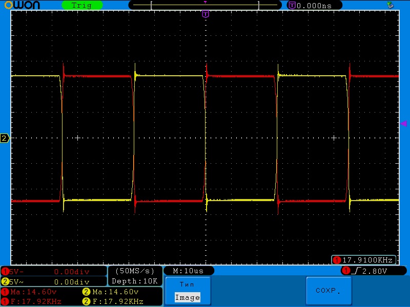

Сделал его схему. Получился такой результат на вторичке GDT:
Что то мне с каждым часом сильнее кажется, что на драйвере воплотить мечту куда проще:)
иип.jpg [142.51 KiB]

слишком маленькая индуктивность задана для обмоток тгр.
для частоты 18 кГц следует взять около 2000 мкГн. это соответствует 40 витков на кольце R 20/12/6 2000НМ Россия.

Намотал 45 витков на R25х15х10 N87 Ни чего не изменилось. Ветер в 2 вольта

Что деталей нехватает, это понятно, я имел ввиду то, как в этой схеме организовано управление транзисторами. Если ничего не упустил, тут сигнал на затворах должен быть отличный (при условии прямых рук и правильного гдт).
Явно видено насыщение сердечника, кривая намотка и лютый осциллограф или неумение им пользоваться. На драйвере проще тем, что тут накосячить негде (хотя умудряются).

А насыщение сердечника - это когда мало витков?
Когда делал на полевиках сигнал был чистый, без загогулинак, и без ветра. А теперь в насышение ущел? Может конденсатор по меньше поставить?

кроме ступеньки у тебя было сильное падение вершины импульса из-за малой индуктивности.
ступенька - это выброс самоиндукции. при работе на индуктивную нагрузку каждый транзистор управляющего моста должен быть зашунтирован обратным диодом.
Такая намотка на частоту примерно 50-60кГц.
А у вас какая частота на выводах TL494 ? Если 18кГц то мост через кондер прокачать первичку не сможет, упр-транс полностью был в насыщений.
По пуш-пульной схеме как у вас полевиками то эти полевики они прокачать первичку спокойно могут но транс находится всеровно в насыщений и потребления у вас будет высокой
