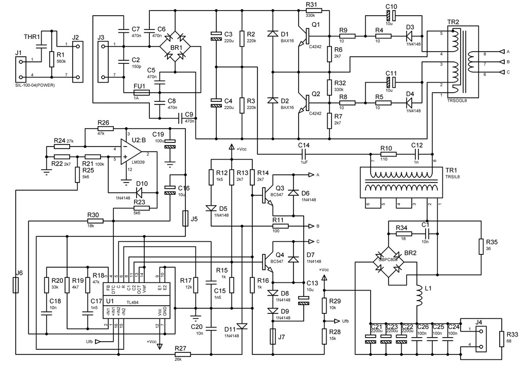

5тую ногу подключи правильно.

Ага, а слона то я и не заметил :) Заодно поменял емкость C14, забыл отредактировать при отрисовке схемы.
SG3525.jpg [143.71 KiB]
В большей части сейчас интересует конечно же стабилизация напряжения. Не могу сказать какой взять номинал резистора R1, который судя по всему задает коэффициент усиления усилителя ошибки (простите за масло масляное :) ) А также номиналы цепочки R2 C5.
Надо двигаться дальше, делать дежурку. Думаю в данной схеме дежурку собрать по бестрансформаторной схеме с гасящим конденсатором, т.к. нет смысла делать развязку от сети, чем проще тем лучше. Если вдруг в будущем перейду все таки на трансформатор вместо драйвера, тогда надо будет делать развязку. По этой причине и решил вынести в отдельный модуль. Может быть это плохая идея?

С14 15 пик - очень мало. там должно быть примерно 100 нан.
R15 придется подбирать, чтобы настроить на нужный ток срабатывания защиты.
D1 нужно брать суперфаст не менее 400 Вольт. а у 4148 допустимое всего 100 Вольт.
вывод 5 драйвера не соединен со средней точкой ключей.
+18 Вольт для питания управления - много, незачем лишнего заряжать затворы и тратить на это энергию. вполне будет достаточно 12 Вольт.
Да, сначала забыл исправить, потом поправил на 220. Сейчас на 100 сменил. Исправлено
Без вопросов.
Буду искать что есть под рукой.
Исправил.
Исправил.
SG3525.jpg [143.43 KiB]
Еще не уверен в номиналах R1, R2, C5.
Значит в целом схема вполне жизнеспособна? Можно двигаться дальше к дежурке? По этому поводу есть мысль использовать трансформатор из дежурки БП АТХ, под маркировкой ATEE16N7P5. С цоколевкой не проблема, по плате отслежу. Начал срисовывать схему БП этой дежурки. Что то шибко сложно получается. Может есть варианты с этим трансом сделать что попроще? Их вроде только несколько видов дежурок используется.
Дело в том что я просто хочу максимально уйти от намоточных деталей, а использовать уже готовые от старых залежей компьютерных БП. В принципе именно этим трансформатором я могу не ограничиваться. Есть и другие, надо только порыться.

R1 - пох.., можно вообще перемычку вместо него.
R2 - можно так оставить, но, пожалуй, лучше уменьшить до 1 кОм.
С5 - можно убрать совсем.
