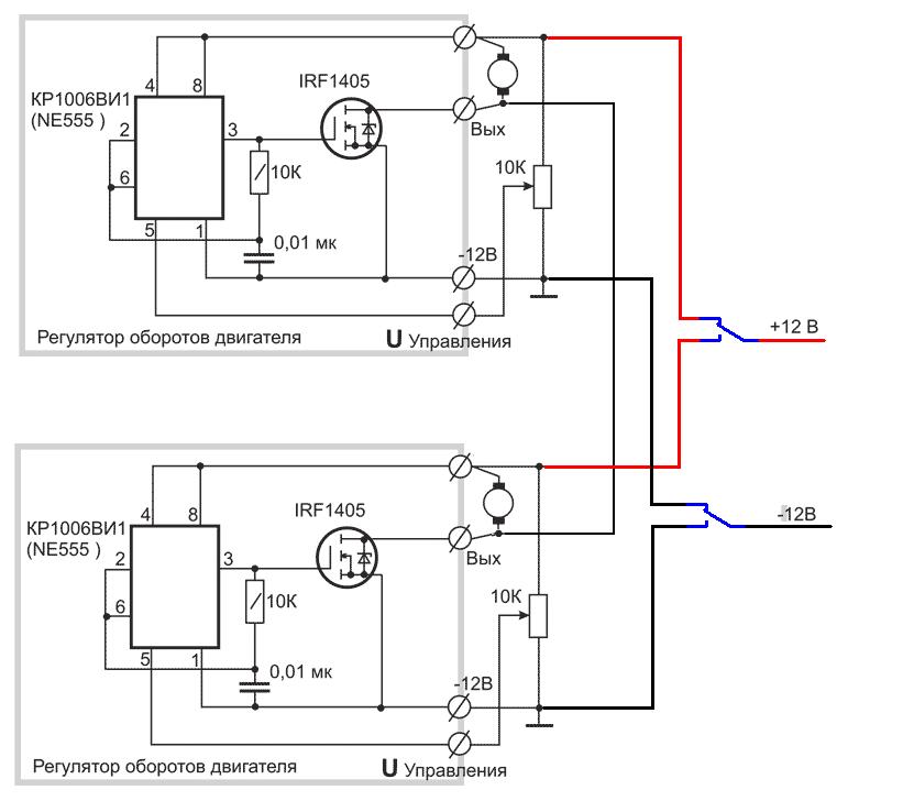

Вот эта схема:
напряжение на выводе 5 вроде бы ограничено, а не от 0 до питания (см.Control Voltage в дадашите)
И во всех схемах надо ставить диод параллельно двигателю
не обязательно, если полевик содержит Avalanche диод (что-то типа сапрессора - при превышении напряжения открывается и ограничивает напряжение).
у IRF1405 он есть, и держит приличные токи выбросов.

А если так сделать:
То, что масса обоих моторов будет соединена?

Полевик другой проводимости, где на исток подаётся +

Только полевик другой проводимости и все? Какие подойдут на большой ток не подскажите?

Подскажите, если я возьму P-транзистор IRF4905, то по какой из двух представленных ниже схем, его подключать?

по второй.

Будет четыре контроллера, три с N-транзистором, они будут питать двигатели,
а четвертая схема будет питать 8 лампочек по 5вт каждая...

Собрал схему с P-транзистором для проверки:
На лампочку 12В 21Вт работает, регулируется от самого накала до максимальной яркости..
А вот на двигатель не работает... Мотор в разных положениях потенциометра по разному свистит,
но не крутится... В чем может быть недоработка схемы?

Я уже несколько раз писал что параллельно индуктивной нагрузке нужен диод, вы или мои сообщения не видите или сознательно их игнорируете?

Да, спасибо, уже сам решил попробовать подключить диод, и все заработало... )))
Только вот максимальные обороты мотора, через ШИМ, немного ниже, чем подключить напрямую...
п.с. Я как всегда, думал диод нужен для защиты транзистора, в момент останова мотора,
и кто-то тут писал, что в транзисторе уже есть диод.. Вот и пробовал без диода...
Диод там есть , но он подключен не параллельно нагрузке.

Да, согласен... Не до конца понял зачем параллельно нагрузке диод...
Кстати, если резистор на 1 кОм замкнуть, то максимальные обороты мотора через ШИМ
становятся больше, даже можно сказать такие-же как напрямую..
Может резистор этот не нужен все-же? И таймер NE555 может терпеть вывод 5 на плюсе?
