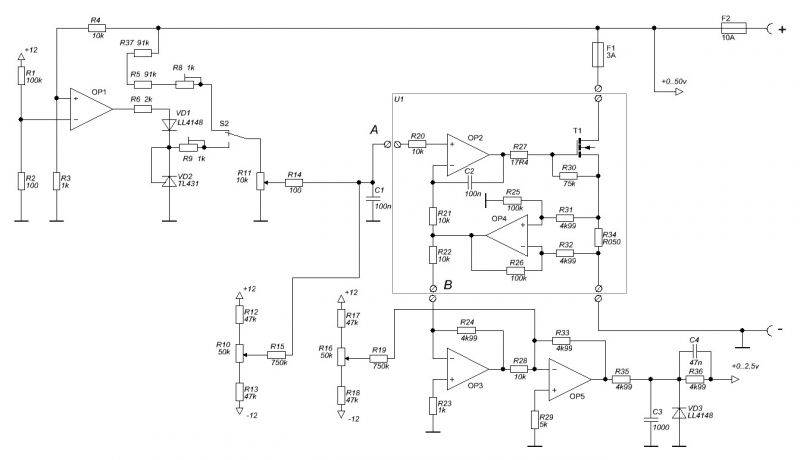

Проверил «работу» девайса без импульсного блока питания, запитав от двух АКБрезультаты такие - при отсутствии отрицательного напряжения возбуждения нет, при наличии - тоже есть. Таким образом, использование обратноходового блока питания не сказывается на возбуждение, хотя добавляет импульсных помех. Возможно помогло бы экранирование и дополнительная фильтрация.
Пробовал разрывать связи между платами в двух местах:
разрыв в точке «В» ни как не отражается, зато с точкой «А» - возбуждение пропадает...
Возбуждения на выходе ОР1 и катоде TL431 нет и при отсутствии и при наличии контакта в точке «А».
Думаю, что нужно копать в районе регулировки тока.
Кстати, в схеме есть проблемное место: в режиме «CR» к моменту включении напряжения полевики будут открытыми и будет получаться коза :(

Узел на ОР1 - это, наверное, небольшая положительная ОС, для силовой части. Возможно, нужно его (опорное напряжение) немного успокоить, типа, поставить С1 - 10 мкФ, или типа того.
Оч. хорошо. Причина локализована.
R14 и R15 - две цепи. Заменить их питание по очереди батарейками или независимыми бл. питания и определиться кто гадит. Провода от них и до точки "А" не могут грязи нахватать? Входное сопр.ОР2 не маленькое.
Рядышком индикатор стоит с ВЧ генератором.... :dont_know:

Давайте и я отпишусь про ето возбуждение. Что наблюдал в симуляторе.
1. Схема после некоторое время деиствително входить в возбуждение.
2. Если убрать С2 - возбуждение возникает очень скоро после запуска - практически сразу
3. Сколь мал бъл С2 (до 2.2 pF) то возбуждение бъло по п. 1 - после некоторое время.
4. Если на входе ОП4 (+ - ) поставить какой то кондензатор (10 pF) несмотря на то что С2 бъл на месте - сразу возбуждение - ето навело на то что коефициент усиления ОП4 слишком велико.
5. Снизил Ку ОП4 до 3 (R31,R32 = 33k) возбуждение не наблюдал несмотря на то что не бъл подключен С2. Бъли попътки которъе сразу затихали.
Рад буду если, чем то, помог.

Цепь R15 удалил - не повлияло, C1 пробовал керамику и плёночный - изменений не было... R14 тоже удалил с тем же результатом.
Кстати, если не подавать «внешнего» напряжения и движок R11 опустить до массы осциллограмма получается не размазанной :)
При этом отключив провод около платы с OP1, с болтающимся в воздухе концом - возбуждения нет... сам проводок, хоть и достаточно длинный, экранирован, экран припаян с одной стороны (управления силовыми полевиками)
На макетке не было OP1, и в роли C1 выступал конденсатор с большой добротностью, но ёмкостью 1 nF, если мне не изменяет память.
Вечером проверю. Ещё, при тестировании всё питал от импульсника... при этом не используемый 5 вольтовый канал его приходилось нагружать цементным резистором, иначе оно не стартовало. Особой стабильности по питанию не было... но осциллографом не проверял, тут косячок мой :oops:
UPD:
Спасибо, botchin, изменение КУ каскада OP4 приведёт к пересмотру опорного напряжения и изменению КУ OP3 и OP5... У меня получился плотненький монтаж и совсем не технологичное расположение плат :( Провести тест будет весьма затрудительно... Помниться Леонид Иванович писал что увеличение этих резисторов приводит к увеличению шумов...

Да я в симуляторе делал толко ОП2 и ОП4. И возбуждение получал всегда. Так что дело не в других ОП.
Давайте отделим мух от котлет.
Т. есть без узла на ОР1 возбуждений нет?
Vovk_Z уже писал о ПОС этого узла.

Вести с полей :)
Тест 1: Питание от импульсного источника, опорное с LM358 и TL431, входного напряжения нет. Результат таков есть возбуждение во всём диапазоне регулировки R11, присутствуют импульсные помехи.
Тест 2: Питание от двух АКБ, опорное с LM358 и TL431, входного напряжения нет. Результат аналогичен, за исключением количества помех, они есть, но гораздо меньше.
Тест 3: Питание от двух АКБ, опорное с отдельной TL431 (питание от тех же +12 через 2 резистора 510 и 750 Ом), входного напряжения нет. Результат - возбуждение только при практически выведенном на массу R11, при увеличении угла поворота возбуждение плавно угасает... т.е. наблюдается чёткая зависимость уровня амплитуды возбуждения от угла поворота R11. Возбуждение пропадает при 12-15 милливольтах в точке «А».
Тест 4: Питание от импульсного источника, опорное с отдельной TL431 (питание от тех же +12 через 2 резистора 510 и 750 Ом), входного напряжения нет. Результат - аналогичен предыдущему, за исключением наличия импульсных помех.
Вроде как прослеживается какое-то логическое поведение... Однако, если два последних теста провести при разрыве точки «В» - результат будет другим: возбуждение не затухнет а останется на первоначальном уровне.
Насколько я понял, OP1 предназначен для «включения» питания TL431 для исключения открытий силовых полевиков при отсутствии напряжения на входе девайса. Исходя из этого можно предположить, что в первых двух тестах реально в точку «А» напряжение не подавалось при любом положении движка R11 (проверить тестером забыл).
С другой стороны, в прошлых экспериментах я проверял и при поданном входном - возбуждение было.
Также ранее пробовал исключать влияние OP1 с помощью S2 (на самом деле это реле), однако возбуждение не пропадало...
Идей пока больше нет... надо бы искать симулятор и учится им пользоваться :shock:

А что стало с увеличением R31,R32?
Думаю, что здесь проблема не в питанием. Скорее в схемотехнике.
gen2.pdf [50.49 KiB]

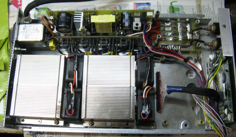

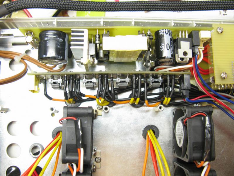

заменить их не очень просто... они напаяны на этой платке:
А расположена она между радиаторами и блоком питания:
получилось всё очень близко и крепёж плат очень не удобный... На замену резисторов потребуется много времени и моральных сил, не созрел я пока до этого. Опять же без подключения «управляющего напряжения» возбуждения же нет.

Я не говорю, что заменить два резистора легкое дело.
О вашем методе определять неисправностей оставляя вход операционного усилителя в воздухе я ничего говорить не буду.
Предлагаю самъй простой вариант. С минуса ОП2 (верхний въвод R21) поставте перемучку на стоке полевого транзистора (верхнии R34) Наблюдайте за возбуждения. Потом поговорим опять.
