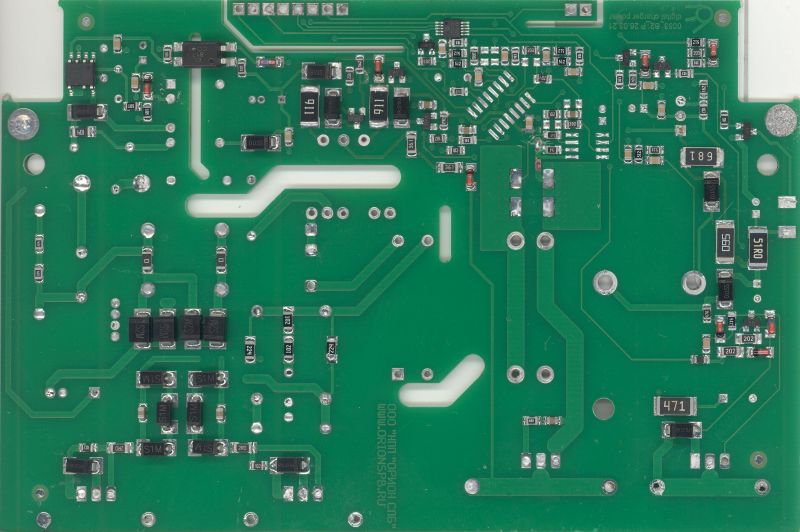

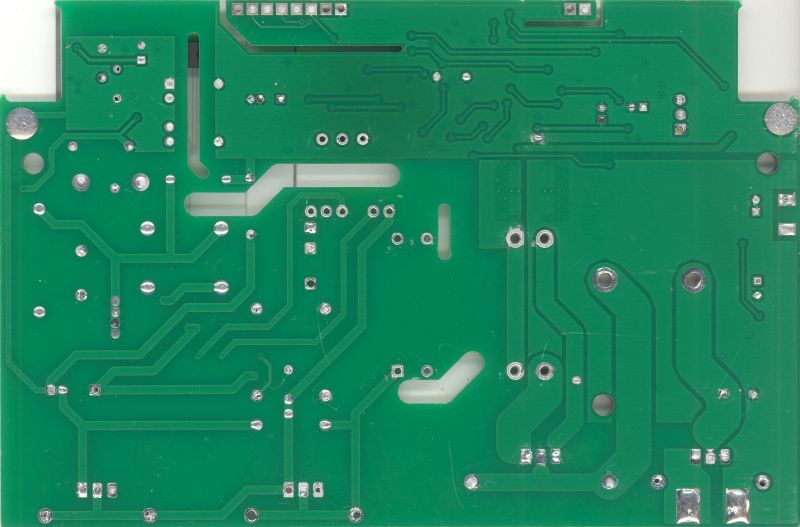

Доброго времени суток.
Продолжу наработки по вымпелу 55.
Раздербанил плату. Сделал скан в относительно хорошем качестве.
Схемой занимаюсь (осваиваю layout)
P.S. 911 тоже обратил внимания греются как собаки (дамал, что косяк где то в ЗУ).

За сканы спасибо, но нужно было разрешение выбирать поболее - ну там 600 или 1200.
У меня ваши файлы имеют разрешение 800х500.
Может они у вас потяжелее?
Резисторы 911 замененные мною на МЛТ -2 на 2Вт тоже греются до 60 градусов.
Подтверждаю - резистор 681 типоразмер 2512 в районе 317 греется градусов до 70, без нагрузки.
P.S. Схемы рисуют вроде как в splan?!

В layout через скан плат делаю разводу, а схему потом уже в splan (или в EasyEDA как получится)

На ютубе, если что, есть видео как рисуют разводку по фото.
Кстати каким сканером сканировали плату?

HP 3800 вроде.

Подготовил плату к переносу на схему.
Зеленые линии - это лицевая сторона
Красные - оборотная сторона
Желтые - выделил что бы не сливалось
Если есть желание можно проверить, может где ошибся. Сам продолжу через недельку.
Не могу загрузить фото на сайт, так что пока через временный хостинг.
