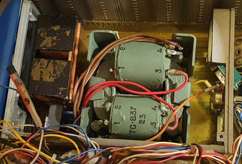

Имеется вот такой трансформатор
Никто не встречал никакой инфы ? Хотелось бы узнать мощность. Понятно что ТС-637 это нифига на 637 Ватт.
вторички по 18 вольт.
 Заголовок сообщения: Re: Определение параметров сетевого трансформатора.
СообщениеДобавлено: Вс янв 15, 2023 14:29:28
Карма: 127
Рейтинг сообщений: 11153
Сообщений: 32325
Дохленький маленький трансформатор ватт на 40, а может и на 23 :wink: отсюда не видно. Нагрузи вторички током 0,5А померь просадку, пусть постоит часок, если не перегреется нагрузи 1А, больше 60С греть нежелательно, так и определишь мощность.
СообщениеДобавлено: Вс янв 15, 2023 14:37:03
Зарегистрирован: Пн янв 02, 2023 03:46:13
Сообщений: 5
Ну если сравнивать с промышленными многокиловаттными то конечно дохленький. А так килограмма полтора весит и размер приличный примерено 12х12х7см
Может у кого есть какая нить инфа справочная и именно такой встречал

Ну ты даже коробку спичек не положил для масштаба. :( Не найдешь ты на него данных, проверять как я написал, нагружать, прогон с контролем нагрева.

Вообще это бывший СССРовский ЛБП "Марс", был несколько раз модифицирован и затем провалялся в кладовке лет 15. Последняя модификация как раз получила этот транс.
Но я тут полистал предыдущие страницы и думаю что мощность у него ватт 60...70.
В общем вопрос закрыт, выкину его и переделаю на импульсный.

Мощность трансформатора ограничена его нагревом в конкретных условиях охлаждения. Нагрузить и последить за температурой. А вообще для лабораторного БП важнее просадка напряжения под нагрузкой, ибо режим работы в основном кратковременный и перегреться просто не успеет.
