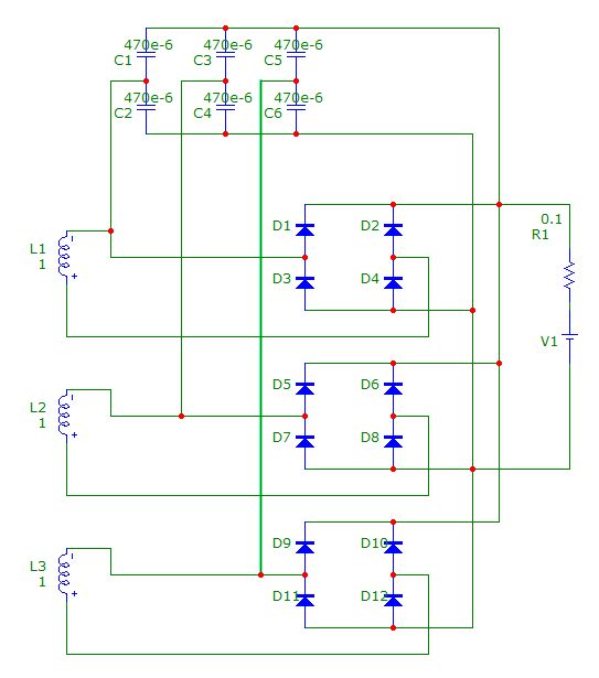

lalafau писал(а):
Если ток одного кондёра 1А, всего выпрямителя 20А, то таких электролитов нужно штук 16 (по-моему).
Это 4 последовательных в 4 параллельных группы.
Большая часть тока течет через диоды. Добавка конденсаторов км увеличивает выходной ток где-то с 25 до 30а.
Конденсаторов при самой выгодной по току схеме выпрямления трех фаз тремя параллельными мостами надо 6 шт минимум. См схему.
sh03.png [10.22 KiB]

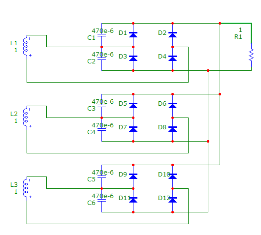

Текущая монтажная схема выглядит так
бо конденсаторы припаяные прямо к ногам мостов было трудно крепить и они от вибрации отваливались. А щас 6 конденсаторов стянуты одним хомутом и притянуты к стенке. Хотя охлаждение от этого мож чуть ухудшилось.
sh03m.png [10.8 KiB]

Так у модсинусных преобразователей меньше 300в амплитудного - там же чтобы было 220 действующего при рваных импульсах со скважностью порядка 2 надо амплитудное около 260..290в имхо. Они даже умеют регулировкой ширины импульса подстраивать действующее под 220в эквивалент иногда.
Про конденсаторы две штуки у мостов эт зря так псесимистично - это таки большой и простой рулез помогающий при гораздо большем количестве случаев чем при только идеальном синусе на входе. Реальное напряжение фазы кстати похоже на треугольник с подрезаным верхом - на трапецию типа.
См аттач.
Там же смысл такой - чтобы вытащить полезную электромощщу из обмотки генератора из под напряжения заряжаемой батарейки надо ставить какой-нить повышатель напряжения. Обычно в больших и сложных схемах это повышатель с катушкой, ключем и диодом ну и схемой управления ключем. Но повышать можно и на других схемах - например полумостовой удвоитель или умножитель на конденсаторах и диодах тоже повышает. Так вот два довешеных конденсатора у моста со стороны входа вместе с диодами моста похоже и добавляют схему полумостового удвоителя подключеного параллельно обычному мосту. Без батареек на хх это дает удвоеное выпрямление напряжение на выходе, но при подключении батареек они сильно шунтируют удвоитель до своего напряжеия но с него течет добавка тока в добавок к выпрямленному мостом когда эдс фазы выше напряжеия батарейки и результирующий ток фазы становится ширее и ближе к эдс. А заряжаются конденсаторы и когда напряжение фазы ниже напряжения батарейки и тащщут полезную энергию оттуды.
Комментарий к файлу: Эдс фазы

Как думаете стоит ли заморачиваться?
Прочитал интересную статью http://83.142.8.22/lite/load_async.html На Skife было еще бурное обсуждение и потом кто-то даже снес большую половину темы.
Вот на основе этого можно поиметь следующие плюшки
- стартер для гены, обмотки статора будут работать как двигатель и как генератор.
- схема будет выполнять функции КМ. Нагрузкой для гены будут семистр(можно и полевик) и конденсатор.
- данный алгоритм можно применять и для ветрогенов.
Вот примерный кусок схемы для одной фазы:
Одна фаза.JPG [28.82 KiB]
Работать схема должна следующим образом:
Режим стартера:
Каждый цикл начинается с подзарядки рабочего конденсатора С2, для этого достаточно открыть тирристор Т1.
После открываем семистр Т2 и ждем окончания полупериода работы коллебательного контура образованного С2 и обмоткой двигателя L2. В момент окончания полупериода на конденсаторе С2 будет уже обратная полярность и семистр Т2 закроется. Величина напряжения на C2 будет меньше чем в начале , так как потратили часть на совершение работы по вращению ротора. Далее можно подзарядить кондесатор С2 обратной полярностью и ждать когда отработают остальные две фазы и т.д. пока не заведем двигатель.
Режим генератора:
Как только двигатель будет запущен, то напряжение на конденсаторе С2 после полупериода будет уже больше чем в начале полупериода, прирост за счет работы двигателя. Значит в момент, когда напряжение на С2 сравняется с напряжением на С1 подключать поочередно конденсаторы отбора мощности С4 и С5 которые образуют полумост с полевиками Т5 и Т6 и закрываем тирристр Т2. В момент когда подключен для зарядки С4 работает полевик Т6. Соответственно с С5 работает полевик Т5, таким образом работа моста не вмешивается в работу контура отбора мощности.
Вот примерно так должна функционировать схема. Этот алгоритм на мой взгляд идеален для ветрогенераторов, так как у них есть такой параметр: как скорость ветра для страгивания и он как правило выше минимальной скорости на котором ветроген будет давать электричество. Применение этого метода значительно расширит ветровой диапазон и снимаемую полезную мощность.
PS: А если все это настроить в резонанс .......... :))
