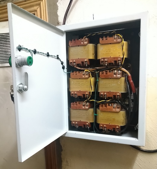

У меня всего то на 1,5кВт :))) сделал из 6 ОСМ1-0,25 220/42 В первички в параллель вторички в послед, так как не было под рукой одного подходящего, а этих навалом.
После этой приблуды ЛАТР. В итоге имею 0-260В 1.5кВт с гальванической развязкой.
