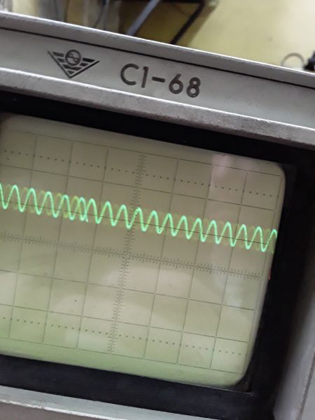

Всем доброго дня. Господа нужен ваш совет.Комповский переделан на регулируемый по напряжению и тока. меня интересует RC 2-3 и 15-3 нога. На осцилле установлено 1в клетка,длительность 2ms.Делитель Х1 и на осцилле то же Х1. Данное время заводская RC 2-3 47к+10n, 15-3 4к7+15n ТГР 45МкГн, на входе сил транса 10n+15 Ом. теперь фотки.
1 фото Ток 2 Ампера без ограничение тока.
2 фото.от двух ампер ограничил до 1А
3 фото Ток 5А без ограничения и ограничил до 3А
Теперь от 2 ножки опаял 47к и поставил подстроечный и оставил 15К. ток 5А без ограничения и ограничил до 3А.
Если сравнить с RC 47k+10n RC 15k+10n ни какого изменения. Если ограничение тока убрать и далее от 15к начинаю уменьшать появляются такие же синусоиды ,без ограничение тока. Ребята,что скажете по осцилу как работает ОС?
Тут 2-3 нога 10нан+22 Ом . напр 0,5в на клетку,длит 1 ms. Без огр тока 5А,начинаю ограничение до 4А и синусоида самое большое,ограничиваю до 3А синусоида уменьшается. В осциле сбивается стаб(синфронизации).
Это без оганичение 5а и ограничил 4А
Тут без ограничение 5А и ограничен 3А

Измерение проведен относительно 7 ноги шим и 3 ножкой.
2-3 нога 47К+10нан
С верху первый фото: На БП подключен нагрузка спираль и регулятором повышая напряжение установлено 2А.регулятор тока максимуме.
Второй фото. то же самое 2А ,но уже регулятором тока ограничил ток до 1А.
Третий фото. Увеличивая напряжение установлено ток 5А и регулятором тока, ограничен ток до 3А.
Четвертый фото: 2-3 нога 22К+10нан
Увеличивая напряжение выставлено ток 5А и регулятором тока ограничен ток до 3А.
Пятый фото. Регулятором напряжения установлено ток 5А,и регулятором тока ограничен ток до 4А(большой размах)
Шестой фото : То же самое но ток ограничен 3А,(размах меньше) тем больше ток ограничиваешь тем меньше становиться Размах-синусоиды по вертикали .

2-3 нога 22К+10нан/3-15 4к7+15нан/ на выходном трансе 15 Ом+10нан. ТГР(45МкГн) 1000мфх35ви следом стоит стержневой фильтр(5 МкГн) 470мфх35в. Может тут то же 1000мф ставить? На осцилле делитель напряжения 2в на клетку,длительность 1 ms.
1 фото на выгоде ТГР. 9 маленьких делений=1,8в
Изображение ИзображениеВторой фото прямо на выходе БП,тут то же само ни какой разницы 9 маленьких делений=1,8в
Как судить по этим ? ОС справляется или нет? и что дальше делать?

сокол, где это ты у себя на выходе нашел ТГР (трансформатор гальванической развязки)?
и что такое "мф"? если это миллифарады то где ты нашел такие конденсаторы?
а если в клетке 1 миллисекунда то это возбуждение с частотой 1000 Гц, и ОС работает неправильно.

ТГР трансформатор групповой стабилизации. Ну конечно же мкф,да длительность 1ms. Что теперь делать то? что надо подбирать от возбуждения 1000Гц? где копать?

ДГС вообще-то. Осциллограмма на выходе в режиме стабилизации тока? Какая-то очень красивая синусоида 1кГц. При стабилизации напряжения, что на выходе?

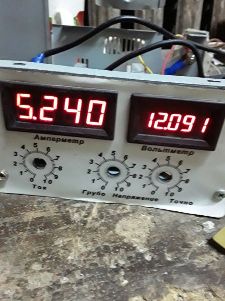

Теперь 5в клетка, 1ms длительность.
На схеме Амперметр,это китайский видно по фото.Если он создает помех,то могу его отключить и ставить стрелочный и замерить снова эту синусоиду на выходе БП.
Этот синусоида появляется только при ограничение тока.

сокол, дополнительные каскады усиления (на ОУ у тебя) сильно снижают устойчивость обратной связи.
конешно, можно помучиться и восстановить устойчивость, но тогда это получится "тормоз" - на столько медленная будет реакция обратной связи на изменения нагрузки.
я тебе дал ссылки на две своих схемы - там нет никаких дополнительных усилителей, кроме усилителей ошибки внутри контроллера.
хватит тут нам выносить мозг "изобретенной" тобой схеме. нормально работать её невозможно заставить.

Я тут еще отключил питание от вольтметра и амперметра.На выход подвесил стрелочный Амперметр,нет все то же самое как выше. Сначала устанавливаю 5А потом начинаю ограничивать ток до 3,6А все такая же финя,еще дальше продолжаю ограничивать ток до 2А и все именно тут все исчезает это синусоида и ровная линия.Это может ли быть то что я ток ограничил много и следом падает напряжение,может по этому?

сокол, подключите обратно Ваши цифровые приборы и даваите доходчиво опишем Вашу проблему. Вернее я опишу, как я понимаю (как должно быть), а Вы подтвердите.
Выставляем на вольтметре 12В, подключаем нагрузку (ограгничение тока на максимуме). На приборах - 12В/5А.
Осциллограмма ровная. Далее вращаем ручку ограничения тока в сторону уменьшения - наблюдаем уменьшение показаний и на вольтметре и на амперметре. На ослике появилась синусоида. Причем в самом начале уменьшения показаний приборов, амплитуда синусоиды увеличилась потом резко упала. Далее, по мере уменьшения U и I, амплитуда синусоиды уменьшается.
Все верно?
Меня смутила эта фраза
