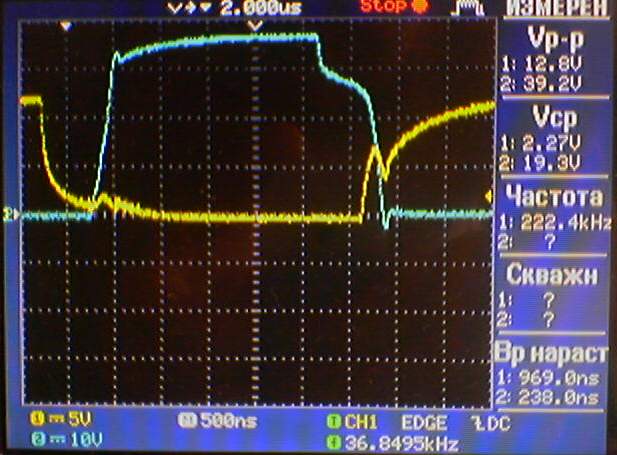

Тестирование ЗУ-приставки с 63А источником - частично успешно :)))
точнее на подходе к 40 А полевики ЗУ-приставки сгорели ...
Источник, спас от дальнейшиго выгорания, отключив питание,
соответственно отключились реле, соотв. откл. АКБ от ЗУ.
пострадали только мосфеты - продолжение следует :)
похоже нужно что-то делать с дросселем ...

да не с дросселем нужно что-то делать.
а я вам уже неоднократно говорил, что нужно потактовое ограничение тока. а потактовое ограничение тока можно сделать на UC3843, например.
и я вам уже неоднократно говорил, что контроль тока у вас слишком медленный.
к тому же, на 40 Ампер ваш дроссель практически наверняка насыщается.
с потактовым контролем тока вашему дросселю 20 мкГн за глаза и за уши.

Сейчас стоит 34 мкГн, на феррите Ч48 М2000НМ,
с суммарным зазором 8 мм (4 мм между чашками), частота 63 КГц
Вот жаль осциллограф не подключал, думал так всё прокатит - не прокатило ...
Честно говоря мне показалось, что сгорело не по этим причинам, а по тепловой ...
на стандартном радиаторе от АТХ БП два ключа 0.012 Ом и диод 0.99 В,
что при токе 40 А = 20 Вт + 40 Вт = 60 Вт, хоть и с вентилятором, но чёт много ...
а при 50 А, то вообще 80 Вт ...

Ну чтож, востановился (перепаял мосфеты) ...
дроссель - в насыщение не входит.
время нарастания на затворе - 250...280 наносекунд
время спада на затворе - 680...710 наносекунд
Снизил рабочую частоту до 36 КГц - результат не многим лучше.
желтый - затвор верхний мосфет, синий - выход чоппера (клемма АКБ)
Есть небольшое сходжение фаз:
желтый - затвор нижний мосфет, синий - затвор верхний мосфет

Это при каком токе нагрузки сняты осциллограммы?
Видно, что при закрытии транзистора заметно сказывается эффект Миллера.
Может, ускорить запирание добавлением диода переллельно резистору в цепи затвора?
Или же просто тока драйвера не хватает.
Как вариант, постваить IR2111, у него выходной ток в два раза больше.
