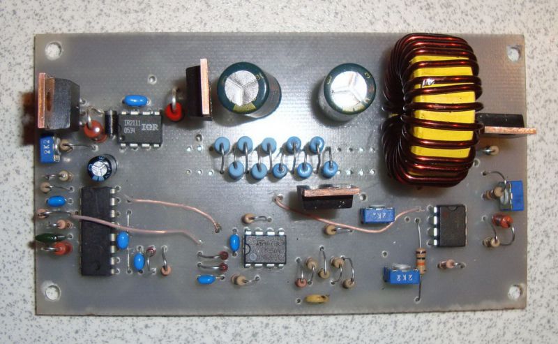

ну вот, представилась возможность - изготовил плату по схеме синхронного преобразователя.
сначала я хотел сделать, для сравнения, схему с р-канальным ключом и синхронник. а потом подумал, и решил от варианта с р-канальным отказаться, так как у него кпд явно хуже, чем у синхронника.
как говорится, своя рука - владыка. сделал некоторые отступления от опубликованной схемы.
1. стабилитрон по питанию поставил на 12 Вольт, вместо 15 Вольт.
2. резистор по питанию поставил 470 Ом, вместо 510 Ом.
но такое впечатление, что совсем немного не хватает тока - на стабилитроне 11,2 Вольта вместо 12 Вольт. резистор менять не стал, хватает питания для нормальной работы.
3. дроссель намотал на кольце Т106 вместо Т90, так как так и не смог найти у себя Т90, хотя знаю, что они были.
сначала кольцо показалось маленьким, как Т90. намотал 26 витков по расчету для Т90, измерил индуктивность - оказалась 65 мкГн вместо запланированных 30 мкГн. перематывать не стал, так и поставил.
4. в бутсреп поставил 2,2 мкФ, для надежности, вместо 1 мкФ.
проверял от переделанного компового БП.
работает замечательно. для не пришлось подбирать коррекцию для обоих ОУ. и по напряжению и по току ведет стабильно, автоколебаний нет. вот это меня больше всего беспокоило - будет ли нормально работать с "потолочными" номиналами. оказалось - работает.
огромная благодарность Телекоту за его примочку вместо диода. работает изумительно. даже не нужен аккумулятор, прекрасно стартует и на резистивную нагрузку.
батарею резисторов датчика тока подобрал на максимальный ток чуть более 4,5 Ампер. вместо переменного резистора для задания тока там у меня впаяна перемычка (видно на фото), чтобы сразу задать максимум.
верхний ключ все равно прилично греется, палец не терпит, но слюна не кипит. динамические потери все равно немаленькие.
нижний ключ греется чуток меньше, но он и открыт бывает гораздо меньше верхнего ключа.
осциллом в мертвое время хорошо видна работа внутреннего диода нижнего ключа. все-таки, великовато мертвое время у ир2111.
еще из-за работы внутреннего диода нагрев нижнего ключа хорошо ощущается.
вроде, ничего не упустил...

:beer: Хоть не даром спорил на первых страницах, пригодилось.

еще раз извиняюсь, что "с ходу" не вник и забраковал твое предложение.
потом-то я заставил себя пошевелить извилиной, и понял, что это должно работать.

Спасибо, Starichok51, за подробный отчет.
Вот в связи с этими словами:
решил таки попытаться сделать гибрид для утилизатора. Т.е. взять идею Slabovik по использованию этого контроллера для регулировки отбираемой мощности от СБ, вместо всех регулировок прикрутить термореле Телекот'а. Получилось нечто такое, но не уверен, что все правильно понимаю.
1. Не понимаю какое напряжение используется в оригинальной схеме для питания ОУ, откуда оно берется на ногах 14+15+1?
2. Стоит ли мощный полевик открывать/закрывать TL431 или лучше все-таки с помощью полевика управлять мощной автомобильной релюхой на 30А?
