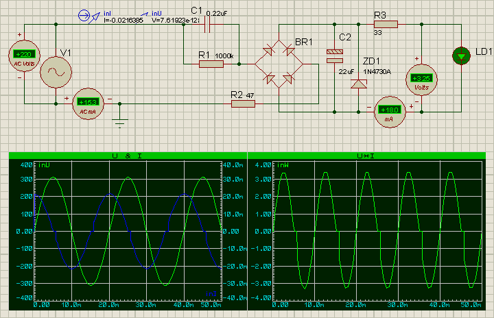

Решил я все же как-то собрать советы в кучу, и сделал небольшую схемку.
Делалось это для изучения вопроса, и закрепления знаний. Схему выложу, расчеты к сожалению нет, уже нет сил приводить в порядок... Буду признателен, за дружескую критику, и исправление допущенных ошибок. Возможно с элементной базой напартачил.
Задача светить в угол белым диодом 3.2В/20мА, так как нагружен не на полную можно считать, что на него тратится 55мВт. А вся схема потребляет 3366мВт, то есть КПД 1.622%.
Или в рублях за 1 год непрерывной эксплуатации обойдется мне в 163.76р, из них 2.66 непосредственно на освещение угла, а 161.10 на отопление воздуха.

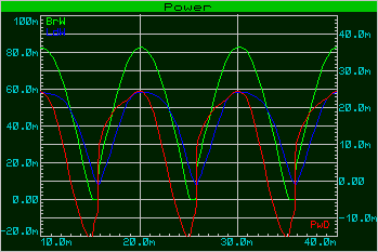

Из третьего файла видно, что максимальное потребление после моста всего 80мВт, а диодом 60мВт, то есть основные потери до моста.
Комментарий к файлу: Мощности
LED-4_VA.png [8.53 KiB]

Комментарий к файлу: Схема
LED-4_SX.png [14.9 KiB]
Основные потери продолжаются после моста и заканчиваются на ZD1
У FT8430 с милливаттами получше будет.
Но для 180ма две ставить придется.
где ж рассеиваются эти 3.3W ?! :o
сдается мне что cos fi потерялся при вычислении мощщи.
при реактивном балласте и большом относительном падении на нем, естественно, косинус около 0 (угол под 90)

Зачем мне лампочка для древнего холодильника, по цене а два раза дороже, чем у жадного китайца, и в три раза дороже чем в магазине шаговой доступности? У меня в холодильнике и патронов таких нет. Специально сходил, проверил.
То что я кинул, ты не смотрел, а скорей всего просто не понял. Но лучше меня знаешь, что и где. Правильно, ведь все дураки, один ты у нас умный. Вон, AlexS4, четко просек где собака порылась. Без хамства и кидания пальцев.
У FT8430 с милливаттами получше будет. Но для 180ма две ставить придется.
А зачем мне "180ма" и что это вообще такое?
сдается мне что cos fi потерялся при вычислении мощщи. :)
Да, тут я лоханулся. Просто перемножил показания вольтметра и амперметра.
Эти ваты не рассеялись, а обратно в розетку утекли. На модели это отлично видно. А как реально посчитать? Но все равно получается, около 200мВт. 100+ на резисторах, и 80+ после моста.
LED-4_VAW.png [35.71 KiB]
