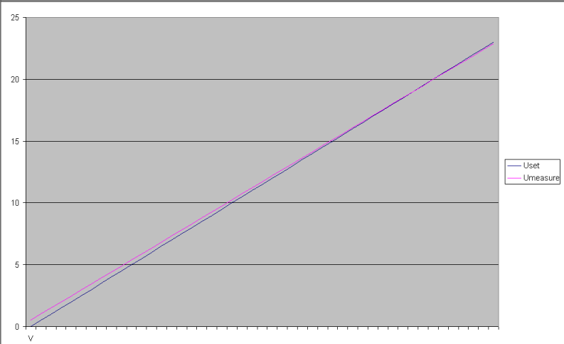

Пока едут резисторы, кручу БП в режиме CV. После проведения калибровки в точке 19,0 В снял зависимость выходного напряжения от установленого. Т.е. кручу энкодер, и через каждые 0,5 В измеряю напряжение на выходных клемах. Измерения проводились поверенным мультиметром APPA 82. Вот результаты:
погрешность в нижней части диапазона не радует, налицо имеется начальное смещение величиной 0,53. Посоветуйте, как выровнять эту кривую.
Комментарий к файлу: результаты измерений, текстовый формат

Такого быть не должно. Все ОУ у Вас запитаны двухполяркой? Земли соединены согласно блок-схеме? Необходимо учесть, что выходное напряжение нужно измерять не относительно земли, а относительно OUT-. Проверьте линейность изменения управляющего напряжения SET_V вблизи нуля, затем проверьте линейность аналоговой части V_OUT vs SET_V. Нужно выяснить, где это смещение рождается.

ОУ запитаны +/- 5В, земля согласно блок-схеме, напряжение измерялось на выходных клемах Out+ и Out-.
Возьму еще один мультиметр Meterman 34XR,прибор аналогичного класса с APPA, измерю одновременно SET_V и GET_V.
Жаль нету третьего прибора, чтобы сразу измерять и выходное напряжение, будет завтра Mastech MY-67 :P
У меня тоже самое. Только погрешность 0.35V.
Так а где эта погрешность появляется, в каком каскаде?
В фильтре PWM ОУ (U1) желательно взять с меньшими входными токами, так как по входу + у него порядка 100 кОм. Хотя бы TL082. Но у LM833 вытекающий входной ток, по идее, погрешность другого знака быть должна...
Больше пока не представляю, где проблема может быть. А что при SET_V = 0 на выходе U1:1 относительно COM, U2:1 относительно COM, OUT+ относительно OUT-?

Вот новые результаты измерений:
В это раз измерялись напряжение SET_V после RC цепочки на выходе ШИМ и GET_V перед RC цепочкой АЦП. Все на плате управления относительно точки соединения AGND и DGND. Во время измерения периодически контролировалось напряжение VREF, которое одним мультиметром меряется 3,298В, вторым 3,302В и не меняется. Метод измерений то-же: энкодером устанавливается напряжение с шагом 0,5В, двумя мультиметрами измеряется напряжение в контрольных точках, мультиметры местами не меняются, каждый меряет только напряжение в своей точке.
Этот график красивый, кривые паралельны. Получается, нелинейность в аналоговой части.
Что еще и где нужно измерить, чтобы определить, где возникает нелинейность?
PS при установленом "0" на выходе Out+ vs Out- у меня 0,532В, в остальных точках измерю чуть позже

При нулевом ШИМ посмотрите, что на на выходе U1:1 относительно COM и на выходе U2:1 относительно COM.

вывод 1 U1.1 43.2 mV
вывод 1 U2.1 30.0 mV
относительно COM

Видно, что каскад на ОУ U1 имеет слишком большое смещение. Это из-за входного тока ОУ. Нужно ставить другой ОУ. Хотя бы TL082, но лучше что-то типа AD8512.
Почему такая большая разница между выходами U1 и U2 - непонятно. А что на выходе U3?

выход U3.1 -0.995В
это нужно U1 LM833 заменить на TL082 или AD8512?

dmirrr писал(а):
выход U3.1 -0.995В
В норме.
Да, U1 нужно заменить любым ОУ с малыми входными токами и возможно меньшим смещением. Быстродействие этого ОУ не играет роли. Пойдет TL062, TL072, TL082, OPA2604, OP2177, AD8626 и многие другие. Ну или уменьшить номиналы резисторов в фильтре (увеличив емкости), плюс попытаться выровнять R по входам, введя резистор последовательно со входом "-".

Нашел TL074 в SO-14, наберусь мужества джедая припаяю, перемеряю все опять :)
По первому пункту это Input Offset Voltage или Input Offset Current?
По второму Input Bias Current?

Input Bias Current - это входной ток.
Input Offset Current - это разность входных токов.
Input Offset Voltage - это напряжение смещения.
Чем всё это меньше, тем лучше.
