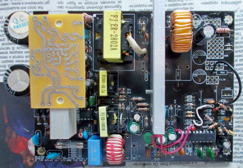

Starichok51, сделали зарядное на базе SG6105?
Я все таки решил сделать обычный бп на 24в. Подготовил основную плату, подключил к ней плату управления. Дежурка изначально выдавала около 23в, застабилизировал по 12в линии, сделал выход 13в. Ограничил напряжение 24в, ток- 10а. Все крутится, регулируется, но нет стабилизации. При 12в, в нагрузке лампа автомобильная, блок выдает всего 11,2в. Все пересмотрел, увеличил дежурку до 23в, и еще кучу манипуляций...
На выходе поставил электролит 2200мкф и керамику 100нф, так вот заменил на 1000мкф и все начало работать, как нужно. Это ж не есть хорошо? В чем дело и как по другому решить проблему?

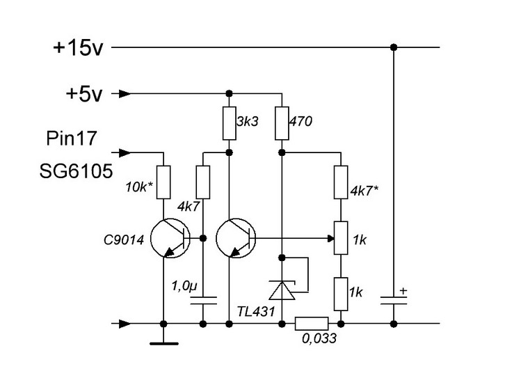

СообщениеДобавлено: Сб май 17, 2025 11:14:29
Зарегистрирован: Ср дек 12, 2012 15:57:10
Сообщений: 14
Откуда: Украина
Здравствуйте. Переделываю блок питания ATX на 6105, цель 1-25в.\0-5а, блок слабенький. Убрал 6105, дежурку стабилизировал на 17 вольт, подогнал элементы раскачки к номиналу по схеме, будет tl494. Такой вопрос подойдет ли прилагаемая схема для управы tl494, критичны ли резисторы обвязки по отношению к питанию 17 вольт? Или подкиньте схему оптимальную для тл494, 1-25в.\0-5а.
Образец итальянца.jpg [206.72 KiB]
