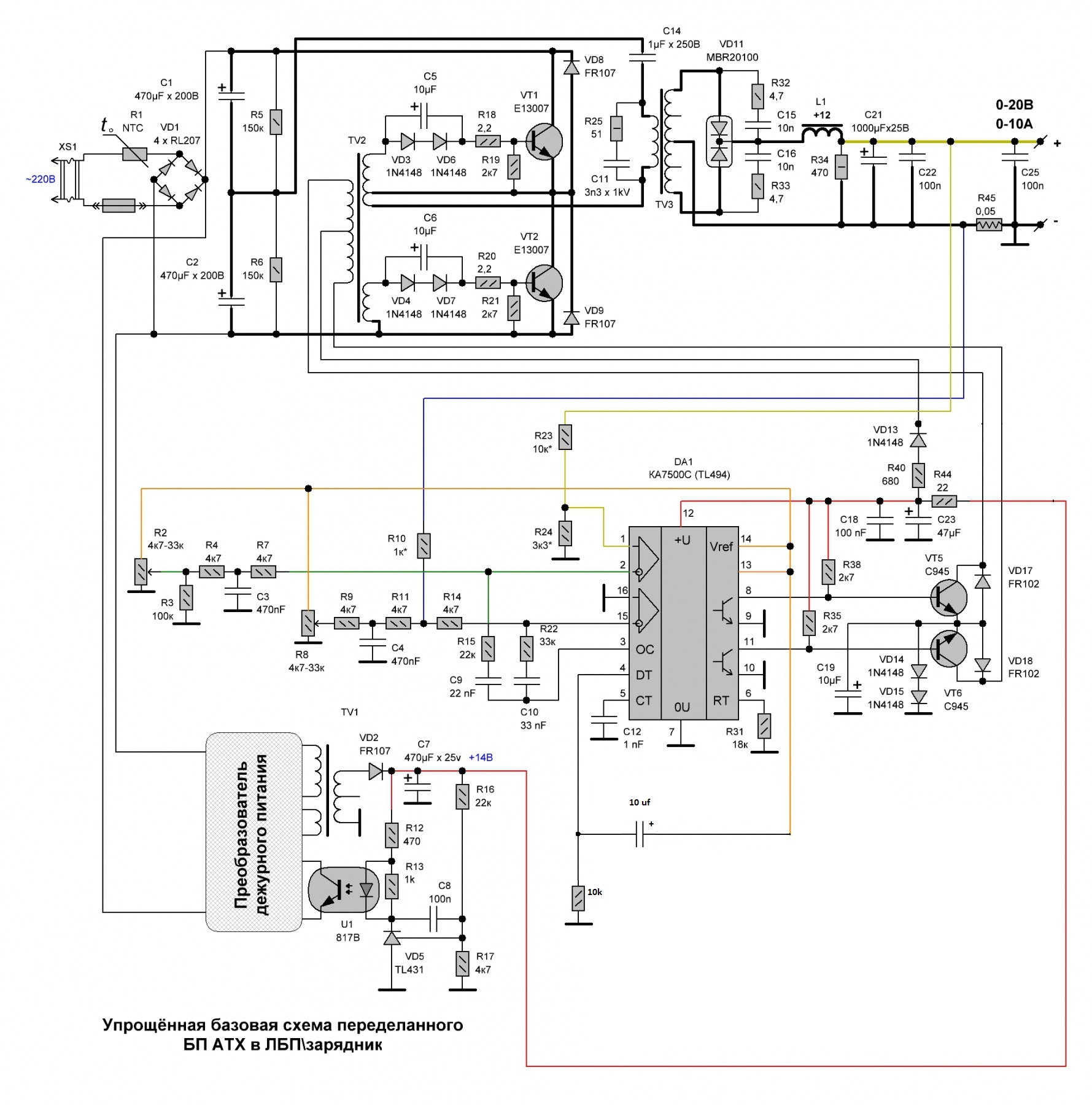

Murawej, 25в многовато для этих блоков, на максимуме будет "гулять под ручку с сетевым" :)))
20-22в.
При 17в дежурки обвязка роли не играет, она в основном привязана к опорному.
Что касается схемы, то по мне так лучше нет той которую делал Shpionus
Токовую защиту (внизу под ШИМкой) я не делаю.

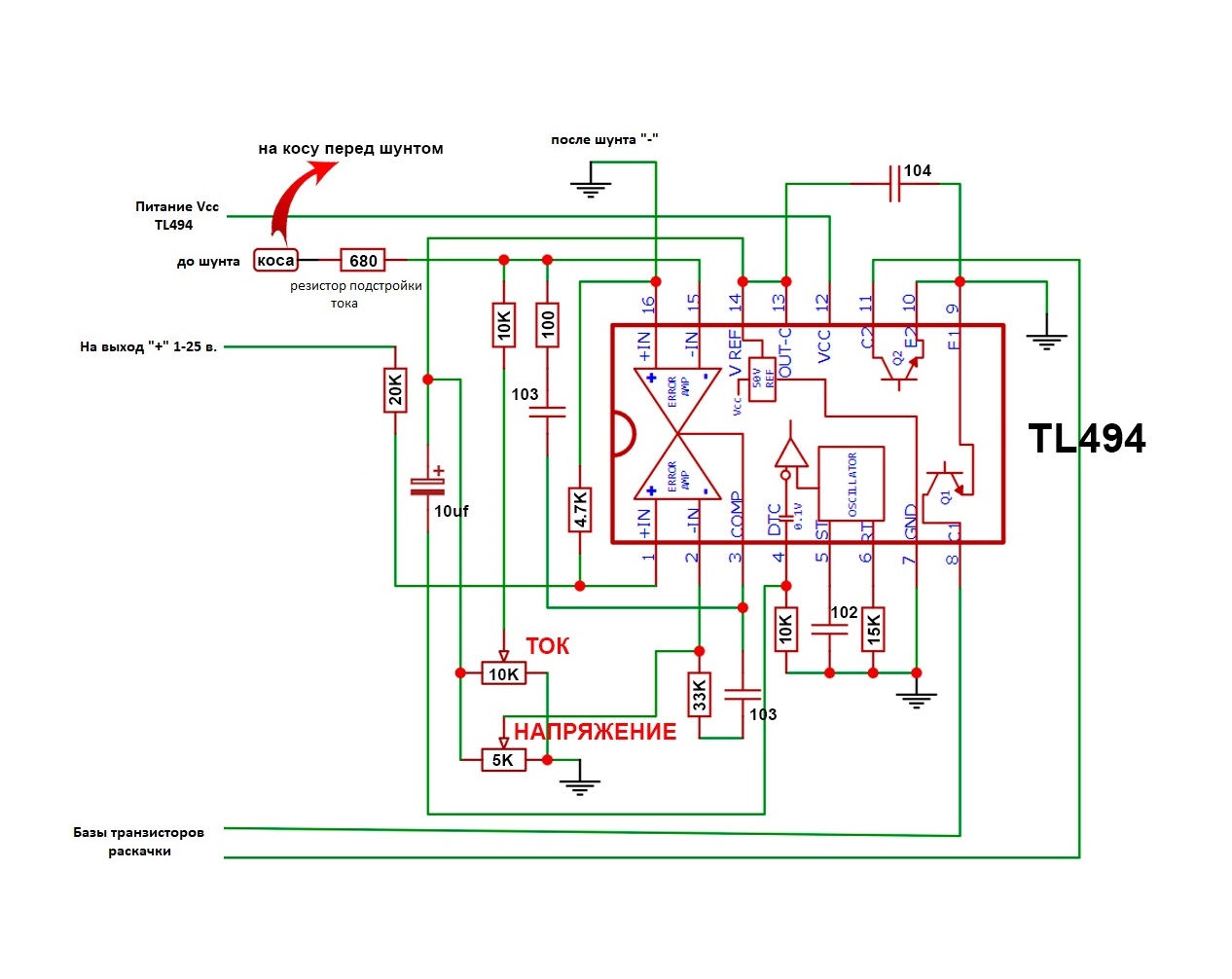

Собрал работает, без лампы еще не пробовал.

Может возбуждаться в крайних положениях регулятора напряжения.

Ну на токовый регулятор 10к стоит, уже хорошо. Хотя на шунт проседать будет, 680 Ом не спасет. А вот по напряжению, да.

Телекот, ну тут играет роль психология начинающего передельщика. В "правильной" схеме куча резисторов, назначение которых ну совсем не понятно. Тем более многие переделывают "навешиванием соплей" на заводской монтаж. В этом случае такую схему реализовать не реально. А по "упрощенной" схеме весь Ютуб переделал и все типа работает :facepalm:

Ничего не подбирал, только на шунт, для подбора максимального тока. Спросил на форуме выверенную схему, сходу не понять читая 200 страниц, что попалось лучше для восприятия, но как всегда начинается вычитка о чтении темы, вместо тыкнуть носом в схему. Я без претензий, если что. На выходе в минимальном токе 140 миллиампер, не критично но можно было бы уменьшить, я так понял можно подбором резистора с 13-14 ножки на 16. Работает нормально, притом что tl494 куплена дешевле чем панелька для нее.

Только 4ногу TL494 через 10к на корпус и через конденсатор на опорное ( как в твоей схеме). А то, что на 13+14 и над VD13 вообще исключить.
Вообще если для себя любимого делаешь, эту защиту можно и сделать. Но как настраивать ищи среди 200 страниц, где то было.
По твоей схеме от себя могу добавить. Как следует послушай (или по возможности осликом посмотри) момент перехода от стабилизации напряжения к стабилизации тока. В том числе и на малых токах. При твоей схеме в этом случае могут быть свисты (писки, шелест). При их появлении, тщательно контролировать температуру радиатора силовых ключей.

LiSer спасибо. Если буду собирать еще что, то по твоей схеме, по феншую. Ну а по своей работает, погонял, свист немного в некоторых режимах есть, но не греется, КЗ держит. Так что схема не безнадежна.

Возбуждение схемы не всегда сопровождается нагревом.
В некоторых случаях бывает "ни с того, ни с сего ба-бах" и все.

В дежурке брал второе напряжение, в моем блоке оно было 17 вольт, вот я на него и пересадил Tl431, на то же напряжение, которое питает транзисторы трансформатора раскачки, Tl494, и через 7812 уже кулер с амперметром.

LiSer, так?
Да
Опа, в этой схеме нет нагрузочного резистора дежурки. Я ставлю 360 Ом 1Вт. Это чисто уточнение.
Добавлено after 4 minutes 48 seconds:
издеваетесь над трансформатором дежурки? там тонкая обмотка, чтобы питать кулер.
ШИМ, куллер, ВАметр и ещё открывает полевик защиты переполюсовки

У меня между 3-15 выводами тлки резистор 100 ом и конденсатор 10 нф, осциллографа нет, может их заменить на 10 ком и 0.1 мф, а то при нагрузке на лампу подсвистывает.

Да, поставьте 10к и конденсатор нужно подбирать, но явно не 103. А вот 10к которые идут на переменник ТОК заменить на 4к7 - 5к6, а другие 4к7 поставить ДО разветвления на ТОК и резистор подстройки тока. Ещё желательно 4к7 - 5к6 на переменник НАПРЯЖЕНИЕ. Ещё очень желательно обратить внимание на С3 и С4 из "правильной" схемы.
Тебе много раз говорили что схема не верная, и будут возбуды.
У тетя корректирующие цепочки не работают, так как замыкаются на массу. Поставь хотя бы резисторы, которые будут развязывать их.
А то всё говоришь что схема имеет право на жизнь.

Понял, пересоберу обвязку по нормальной схеме. По питанию, на Tl494 идет через резистор по схеме, если его не поставить, насколько критично?

Murawej, абсолютно не критично.
