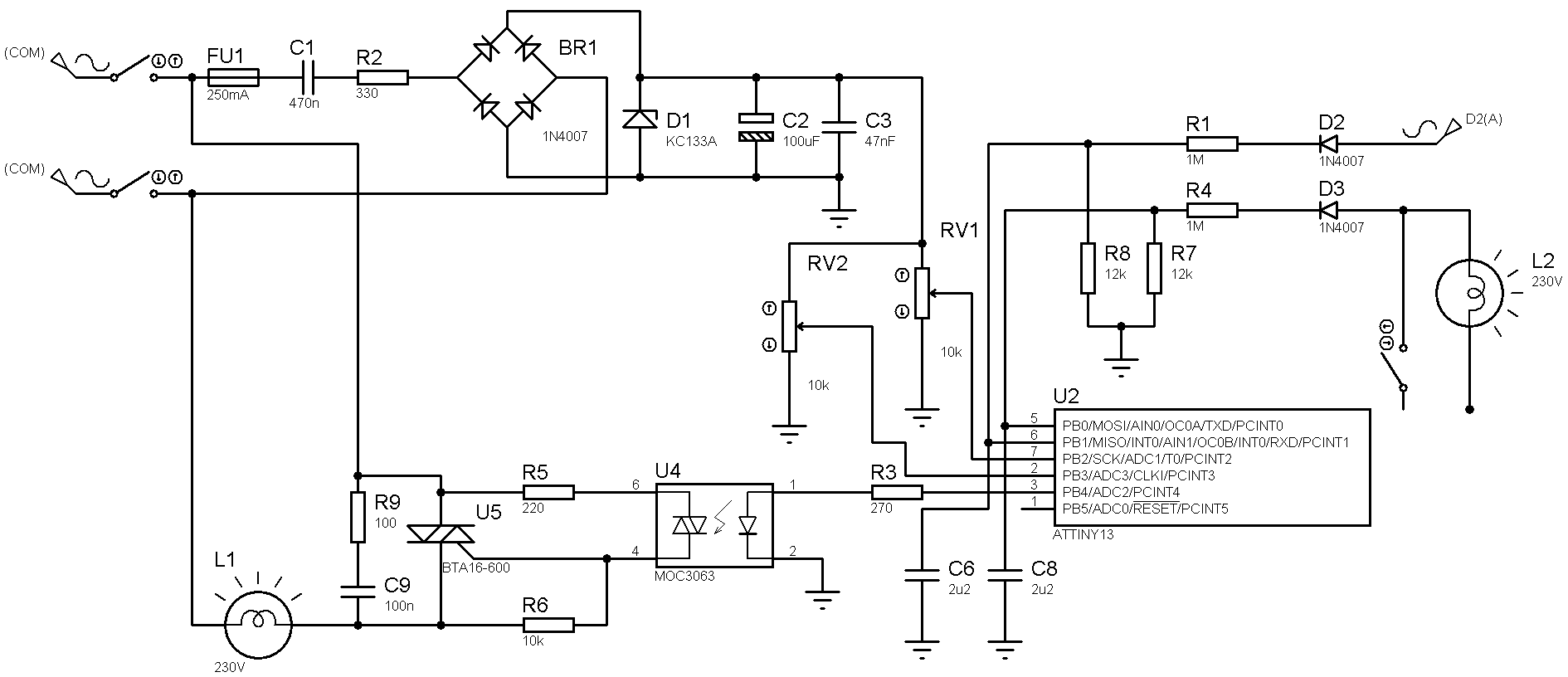

Нарисовал схему двухканального реле времени. вместо L1 вентилятор. FU1 - 100мА.
Нет ли ошибок и куда лучше подключать аноды D3, D4? как по схеме или в нижний (COM) вывод, т.е. к нулю при условии, что к С4, С5 будет приходить фаза?

С4 и С5 зарядятся, и всё.

и оптроны U1,U3 - бессмыслены, если земли источников соединены с землей mcu :dont_know:
просто 330k..1M резистор(*) кидаете от AC220V входа на gpio и пуллдаун на 10..100k. никаких диодов и конденсаторов, это лишнее. :music:
(*)если резисторы небольшие smd то не менее 3 шт 0805/0603 последовательно, или 2шт 1206
от U4 - тоже легко избавиться, для этого надо избавиться от моста в балластном питателе (прийдется увеличить емкость С1 вдвое) и тогда можно будет землю MCU соеденить с ближним к управляющему силовым терминалом триака. (нагрузку естественно через дальний терминал)

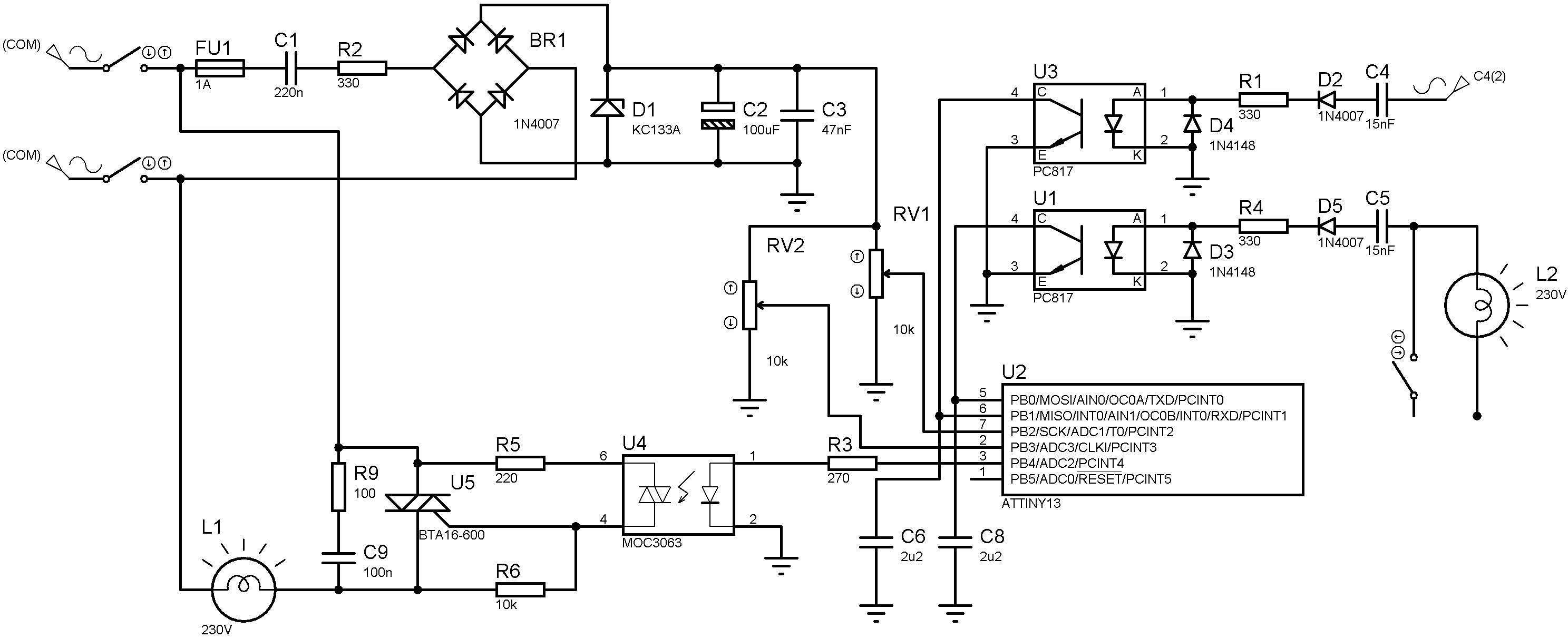

я вот такое имел ввиду:
tiny13 wall relay.png [12.52 KiB]
но вместо С4, С5 можно установить резисторы на 1МОм 0,5Вт.
Как я понял второй вариант, это что-то такое:
tiny13 wall relay_2.PNG [10.66 KiB]
но при этом мне придётся переписывать прошивку, т.к. во втором варианте при включении лампочки конденсаторы С6, С8 будут заряжаться и будет появляться сигнал на пинах контроллера. В первом варианте наоборот. При включении лампочки транзистор оптрона разрядит конденсатор, а заряжаться он будет от встроенного резистора в контроллер.
Думаю во втором варианте емкость С6, С8 можно уменьшить до 0,47-1мкФ.

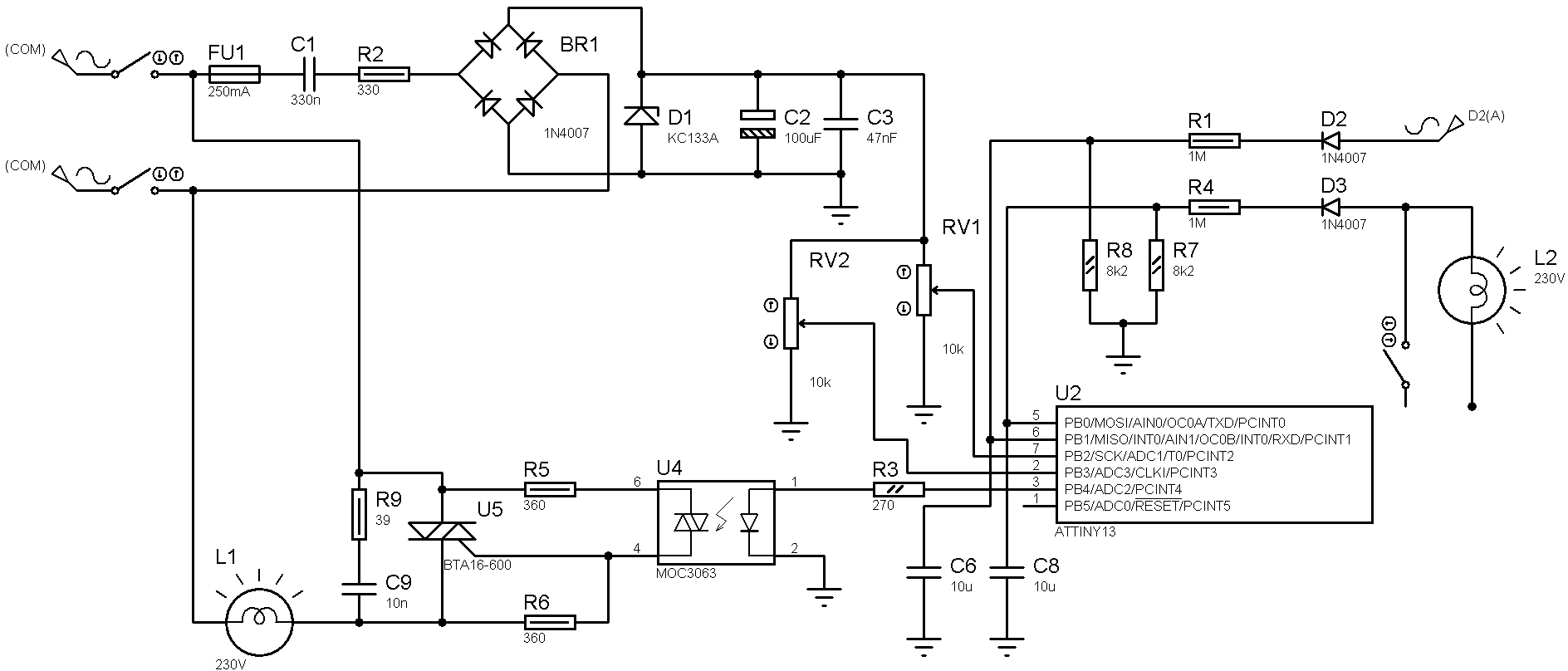

Подредактировал схему, поменял номиналы деталей и проставил мощность.
Почему не нужны D2, D3? ведь нам не нужна отрицательная полуволна на пине контроллера. Или она и так отрежется диодным мостом BR1?

Xatrix, низковольтный мост - нет, не устранит отрицательную (отоносительно земли mcu) полуволну, но
она точно отрежется канальными pn переходами выходных fet в gpio. (это будет при любых раскладах и при любых схемах питания mcu) важно только чтоб макс ток не превышал допустимый на них, при 1M - многократный запас, можно не париться за входы.
конденсаторы С6 С8 я б вообще упразднил, сделав софтофую фильтрацию помех. а с ними - да, будут возникать нюансы с диодом или без и по RC, причем R будет от 8.2k восновном. вобщем от них никакой пользы кроме вреда :)) .
и еще важное замечание: чтоб такие входы правильно работали и показывали наличие фазы - надо чтоб провод с балластным конденсатором (верхний левый) был на фазе (другими словами: чтоб земля mcu была ближе к N по напряжению.)
иначе - наоборот, на нейтраль на входах будет реагировать появлением 1 импульсов на входах.
