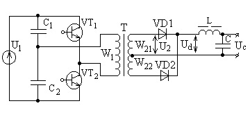

У меня генератор->драйвер->ключи. Трансформаторы одинаковые, в параллель первички. Вторички питают своё. Вообщем два канала(моща каждого примерно 2 вт). Или же лучше отдельные драйвер с ключами для второго транса? Это наверно лучше, но места не так много.

под полумостом каждый понимает что ему заблагорассудится
Если ты не знаешь что такое полумост, то сидишь ровно на попе и не встреваешь в разговор.

Если что, у меня тот что слева :)))

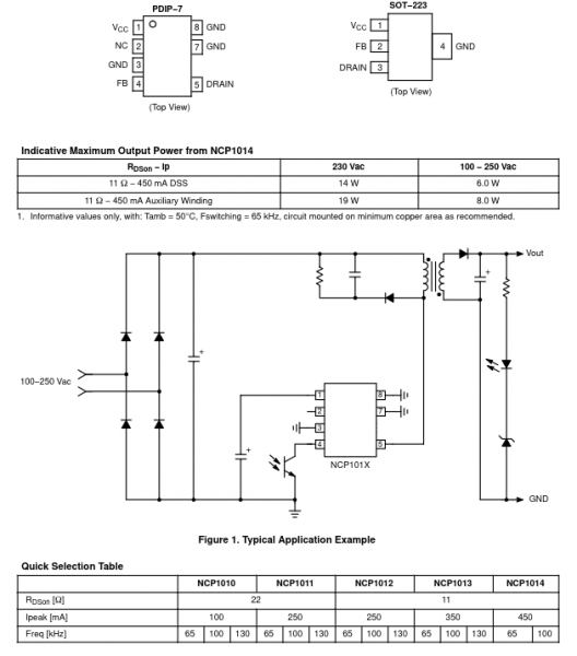

Psych, для 2..4W просто возникает вопрос а нужен ли полумост?!
(ну если только это не полумост синхронного бак конвертера с 30 до 12V ;) )
если мало места то для источника 220V нескольких W имхо разумно взять интегрированный обратноход в 1 so8 корпусе,
там коме ic pwm на горячей стороне только RC снаббер(опциональный для тоакой мощщи) , оптрон и пара конденсаторов обычно
(иногда + внешние нижний входной шунт и стартовый резистор)
из популярного ncp1010..1014, ob25133, sd6952
а вообще с запараллеливанием - очевидная проблема с фидбеком,
на прямоходе это будет серьезной проблемой если нагрузки 2 разные и хотяб 1 любая из них может динамически меняться.
на той что не охвачена фидбеком напряжение может скакать не на % а в разы!

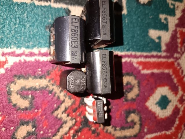

Здравствуйте, подскажите, пожалуйста, подойдут ли эти дроссели для сетевого фильтра?

Даташит дросселя
https://ru.findic.com/price/elf-18d860b ... m890245494
