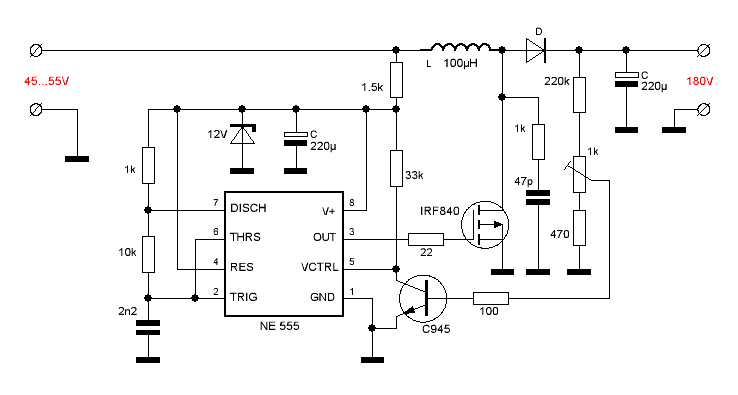

Да уж сколько этих схем народилось ... . :)))
высоковольтный конвертор 170 в.gif [20.58 KiB]
index.jpg [106.18 KiB]
DC-DC-preob-1.jpg [31.16 KiB]
50868.gif [9.67 KiB]

Весьма вероятно, что надо просто заменить 555 на камень от другого производителя - не все таймеры адекватно регулируются по пятому выводу ...
Значит дело в микросхеме - не все микросхемы работают в этой схеме.
Сюда можно добавить и обычную схемотехническую недоработку, связанную с тем, что при достаточно высоком коэффициенте передачи тока транзистора VT2, он может выходить из строя, потому что между его коллектором и эмиттером стоит конденсатор, а на выходе преобразователя имеются пульсации напряжения. Что касается иначе рассчитанного соотношения R1/R2, то эта мера повышает процент микросхем, которые адекватно регулируются по пятому выводу. :)
P.S. Конечно, в таких источниках лучше применять специализированные микросхемы, а этой схемой я занялся исключительно из творческого интереса, видя что у кого-то она вызывает проблемы, и главное - понял, почему. Буду рад, если мой опыт пригодится.

И, всё-таки, не понятно по какой причине транзистор должен выходить из строя и какое отношение к этому имеет С3...? :)

лично у меня с этим таймером нет желания крутиться на пупе даже ради творческого интереса.
