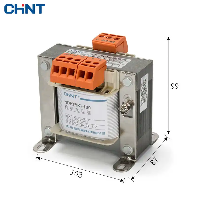

RadioSSSR писал(а):
я хочу запитать от него усилитель на микросхеме tda 8567q.Ей требуется ток примерно от 8 ампер и напряжение от 16 до 18 вольт.
Лучше подойди к электрикам и возьми у них за лёгкий могарычь трансформатор на 36V, и не разбирая смотай вторичку под свои хотелки. Их ставят в комплекте с ящиком и розеткой во все электро-щитовые и машинные помещения, но инструмента на 36V под них всё равно не у кого нет, главное что-бы пустой ящик остался висеть для всяких там проверок, инспекторов по ОТ : :)
В своё время я взял за недорого такие трансы у электриков на 250W для всяких самоделок:
Но они есть и меньше по размерам, на 100W:
